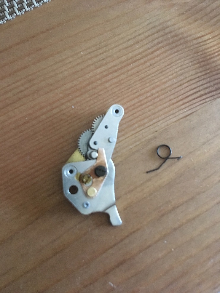

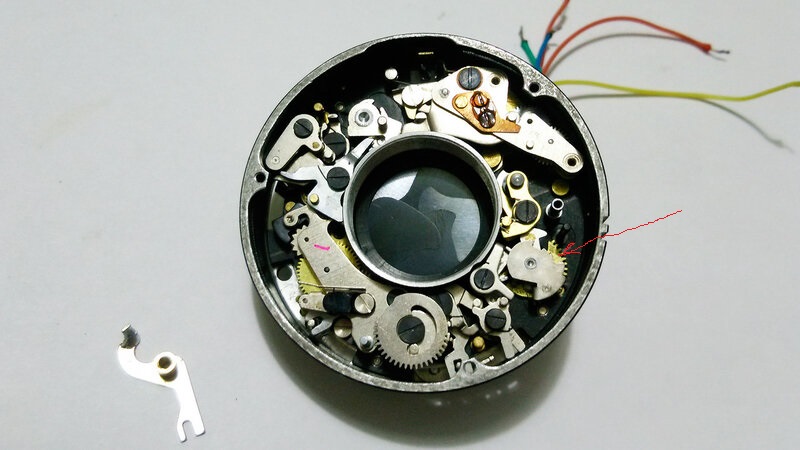

Тема далеко не новая, тем не менее, попробую оживить и спросить у людей знающих. В моём "Соколе - 2" изначально не корректно работал автомат - проблема решилась пропайкой маленькой платки под верхней крышкой и волшебством с механизмом выбора экспопары, который закреплён на дальномере и двигается от поводка управления программой, он двигался с затруднениями. В общем, после тех действий аппарат ожил. Через пару лет решил зарядить плёнкой и поснимать. Несколько раз взвёл - пустил затвор, после этого ф/а стал отрабатывать одну выдержку (похоже, 1/30) во всём диапазоне ручного управления, в автомате стал вообще чудить - там, где света много открывал диафрагму полностью, где света мало - наоборот, закрывал. Выдержка так же, отрабатывается одна единственная. И да, ещё - кольцо выдержек стало вращаться независимо от того, взведён затвор или нет. Решил разобрать. После разборки спереди объектива открылся доступ к затвору - визуально ничего не сломано, пресловутый рычажок выбора выдержек цел, хотя чуть погнут. Выровнял. После стал разбираться с кольцом выдержек, оказалось, что рычажок блокировки не всегда вставал в паз кольца, (поэтому выдержки не блокировались) - так и не понял, из-за чего, визуально рычажок не кривой и механизм не закисший. Чуть подпилил надфилем, стало всё ок. Дальше, здесь, в теме, прочел, что отработка одной единственной выдержки может быть связана с проворотом шестерни на валу вот в этом механизме

Механизм снял, с шестернями всё в порядке. Теперь тупик - как поставить его обратно, точнее, как поставить пружинку, которая стоит вместе с ним - уже голову сломал:

И ещё - должна ли свободно вращаться вот эта шестерня (жёлтая) выбора выдержек:
Сокол_автомат_9.jpg [ 89.37 КБ | Просмотров: 8901 ]
- пытаюсь понять, почему срабатывает только одна выдержка. Эти вопросы адресованы, скорее и более уважаемым AlexM412 и realia, из темы понял, что они разбирали затвор и понимают, что к чему. Буду признателен всем форумчанам за подсказки и помощь.

Чинил свой Сокол три года назад, сейчас точно не помню как у него затвор работает. Недавно попадался Сокол-2 с неработающей автоматикой (тоже отбивал только 1/30), там просто зеркало отклеилось и попало в шестерни. Когда убрал, все заработало отлично (кроме автоматики из-за дохлого фоторезистора).
Кольцо выдержек в автомате и должно вращаться свободно даже если затвор не взведен, это нормально и не приводит к поломке.
Выдержку в Соколе на слух оценить трудно т.к. у него всегда работает один из замедлителей - тот который делает задержку между закрытием диафрагмы и спуском затвора. Поэтому даже 1/500 воспринимается как достаточно медленная.

AlexM412, благодарю Вас за отзывчивость. В моём случае все зеркала на месте, ничего и никуда не попало и не перемололось. Кольцо выдержек вращается без взвода затвора только в режиме "А", собственно, так задумано и определено механикой затвора. У меня же оно вращалось независимо от режима - автомат или ручной. Причину я выяснил и устранил, я писал об этом в прошлом сообщении. Я так и не понял, должна ли свободно вращаться желтая шестерёнка (в виде сектора), на последнем фото из прошлого сообщения, то есть, я её двигаю зубочисткой и она свободно вращается на своей оси..В общем, весьма непростой затвор и механизм в целом, ещё и нет окончательного понимания, что и как должно крутиться/блокироваться и т.д.

Разбирал года два назад, сейчас трудно вспомнить что и куда. Соколы больше не попадались. Пружина ставиться (если не ошибаюсь) вместе с замедлителем и одним концом упирается в корпус. Аккуратно вставляете примерно на половину и чем-нибудь тонким заводите пружину, затем осаживаете всё на место. Надо смотреть по месту куда отжимает, уже не помню и могу ошибаться.
