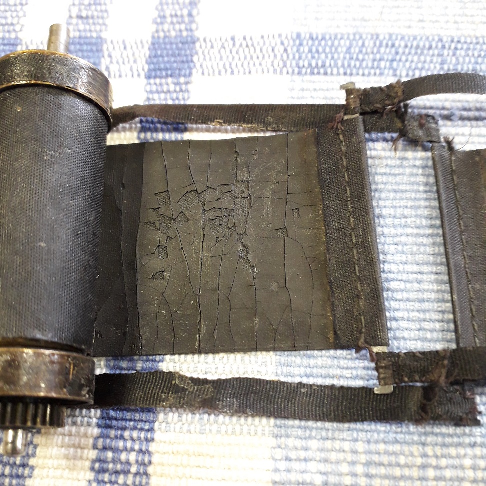

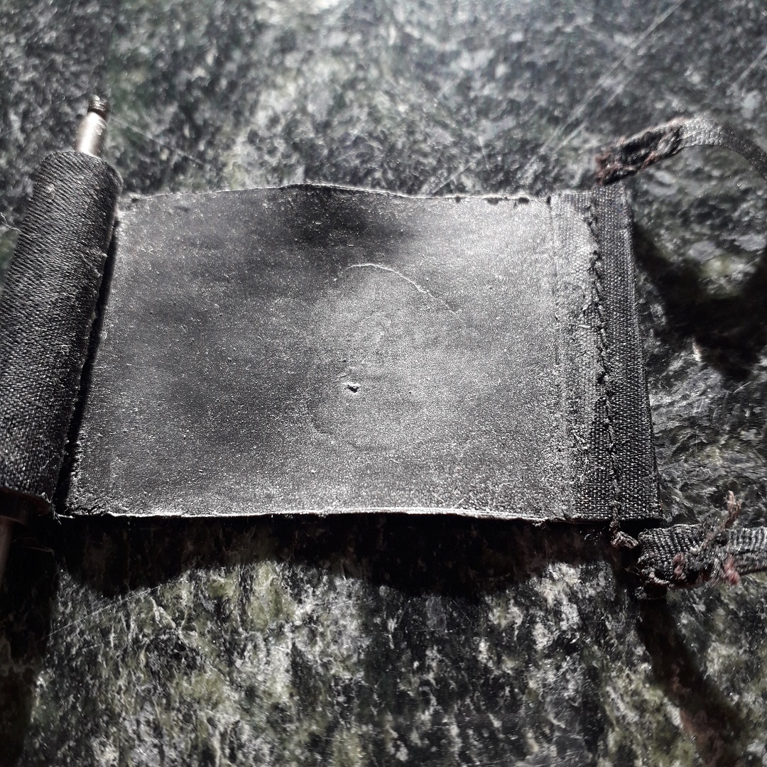

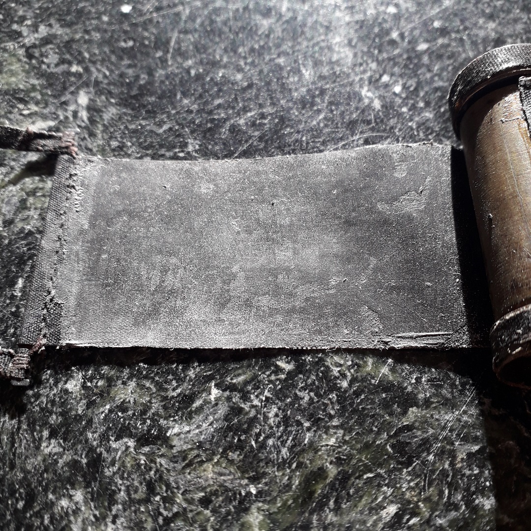

Решил поделиться собственным опытом восстановления штор. Для искусствоведческих экзерсисов был выбран "Зоркий-С". Покрытие было наполовину утрачено, что облегчило процесс очистки. Инструмент - хирургический скальпель.
шторы2.jpg [ 336.49 КБ | Просмотров: 8945 ]
шторы1.jpg [ 384.18 КБ | Просмотров: 8945 ]

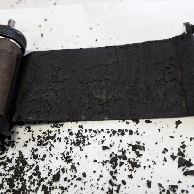

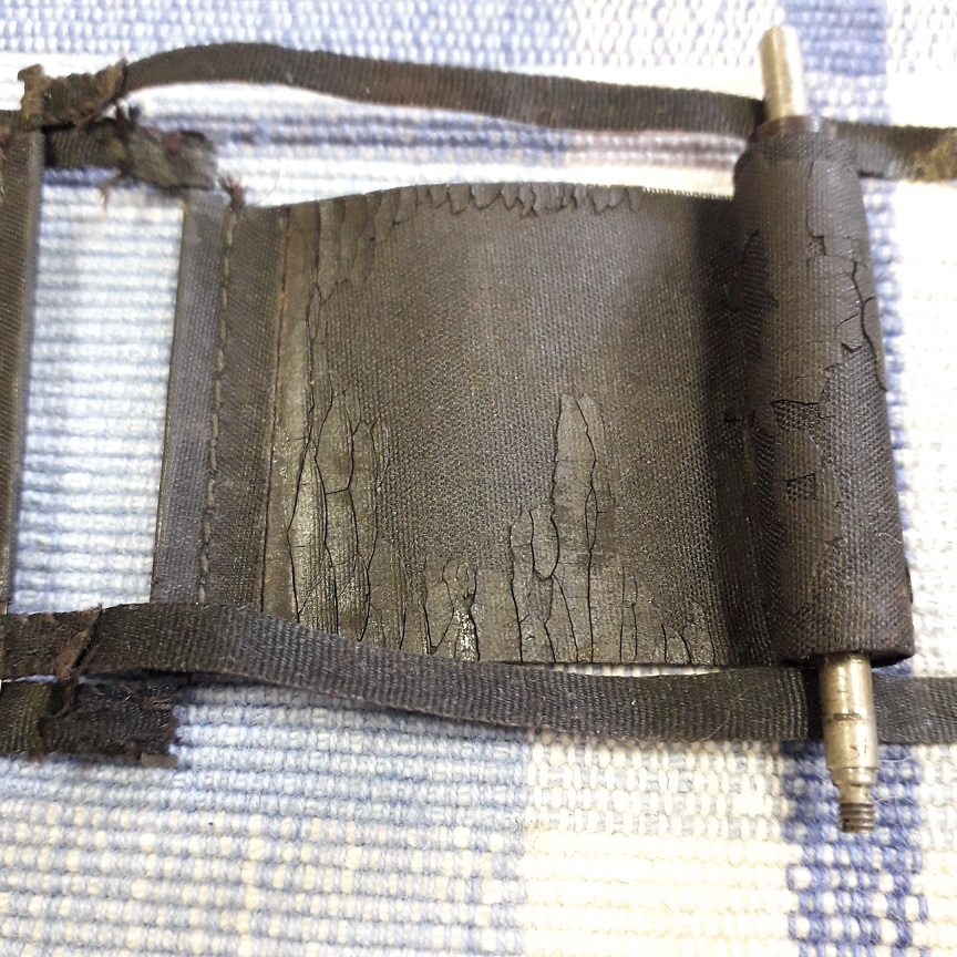

Процесс очистки, в связи с почти полностью утраченными свойствами резины, был нетрудоёмок. По времени: полтора часа.
шторы4.jpg [ 340.23 КБ | Просмотров: 8944 ]
шторы3.jpg [ 282.08 КБ | Просмотров: 8944 ]

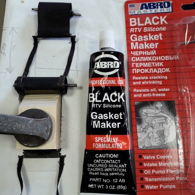

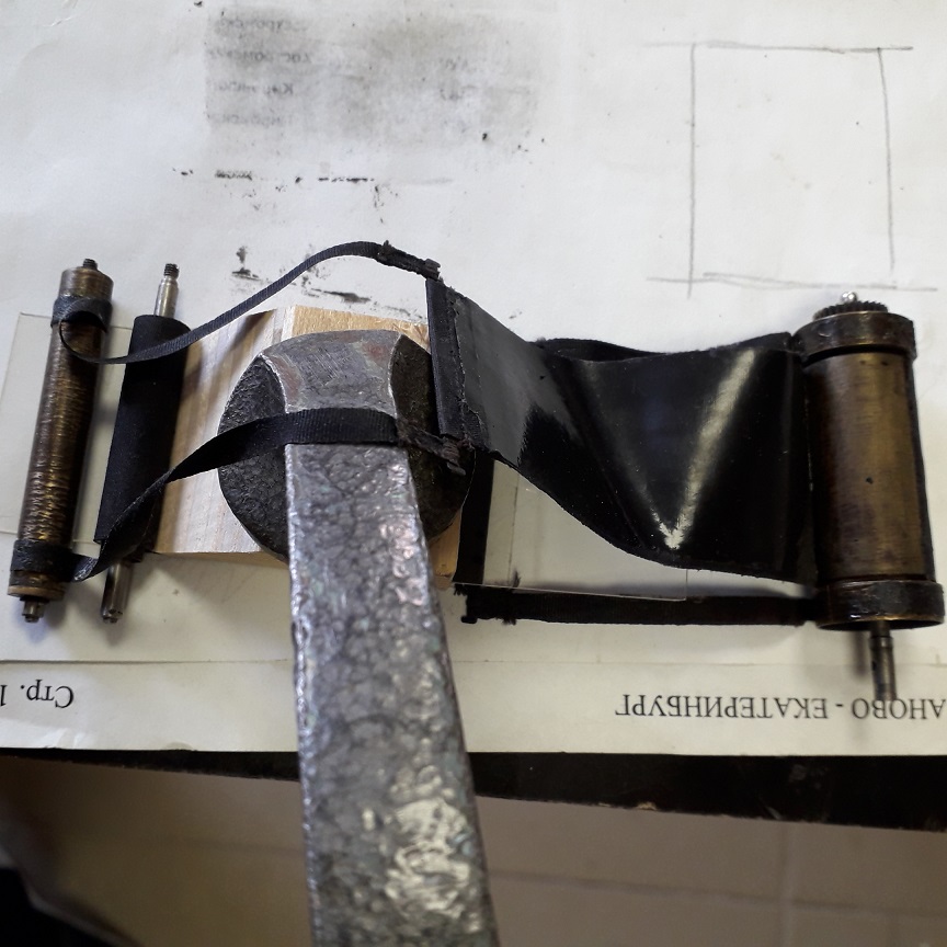

Самая важная операция: нанесение нового покрытия. Был использован силиконовый автомобильный герметик-прокладка стойкая к маслам, бензину, антифризу. Рабочая температура 260С. Нанесён тонкий слой и зафиксирован под прессом. В качестве изолирующей прокладки, для последующего лёгкого извлечения, использована прокладка из пластика. Время полимеризации примерно 1,5-2 часа. Адгезия к пластиковой подложке всё же имеет место быть. Отделять штору от неё нужно осторожно, поскольку герметик ещё не совсем набрал нужную прочность и легко его повредить. Через сутки резина приоребтает матовый оттенок, уже не блестит, и довольно прочна.
Весь процесс, по времени, занял 3 часа. Не учитывая времени выдержки для полимеризации силикона.
шторы 6.jpg [ 184.95 КБ | Просмотров: 8941 ]
шторы5.jpg [ 308.58 КБ | Просмотров: 8941 ]

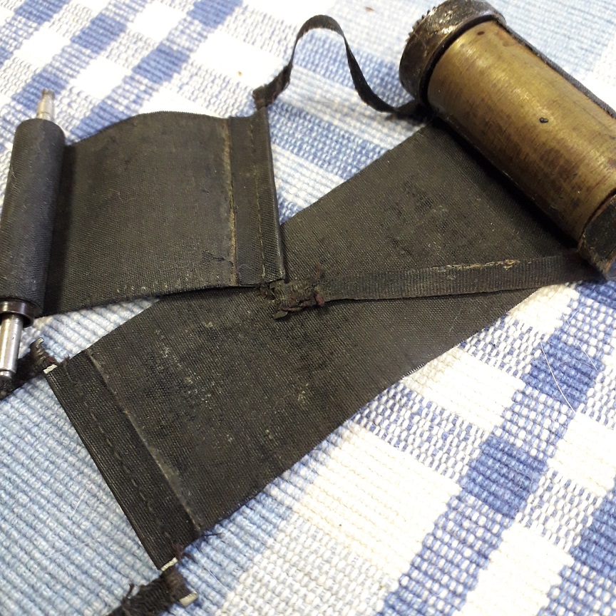

Первый ком, как всегда, блином. Поэтому, прошу почтеннейшую публику отнестись с пониманием и изрядной долей великодушия к моему первому опыту.
Итак. Короткая и длинная шторы.
Дополню картинки пояснением: неоднородность и посторонние включения в покрытии образовались по причине наличия в герметике некоторого количества уже полимеризованного силикона, который остаётся в колпачке и в устье тюбика. Хотя, этих комочков не видно, но, как в притче про суслика: его не видно, но, он всё равно есть. Настоятельно рекомендую, во избежание такого брака, безжалостно выдавливать из тюбика первые 5-10мм в утиль. Перед закрытием тщательно очищать колпачок и устье от остатков герметика.
длинная.jpg [ 684.32 КБ | Просмотров: 8685 ]
короткая.jpg [ 633.64 КБ | Просмотров: 8685 ]

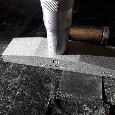

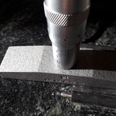

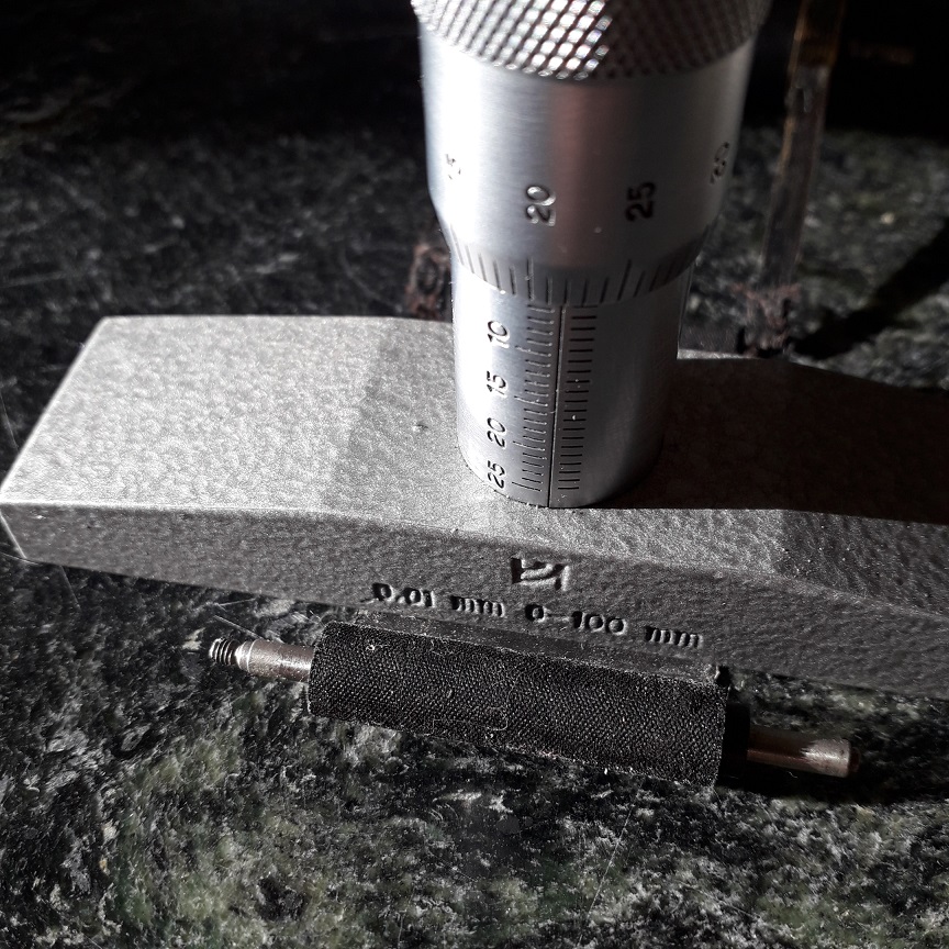

Проверка толщины восстановленных штор микрометрическим глубиномером. При установке "на ноль" значение шкалы 0,22мм. Разница между толщинами короткой и длинной штор всего 2мкм. Отклонениями толщины в пределах одной шторы можно пренебречь ввиду ничтожности значений.
в ноль.jpg [ 327.84 КБ | Просмотров: 8685 ]
размер короткой.jpg [ 276.79 КБ | Просмотров: 8685 ]
размер длинной.jpg [ 349.61 КБ | Просмотров: 8685 ]
Глубиномером, наверное, круто, но просто микрометром нельзя? :)
