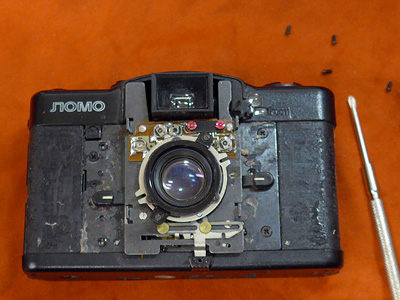

Решил я, прежде чем зариться на покупку леечного Минитара, попробовать его в оригинале. Заехал вчера к отцу и забрал его Ломо-Компакт, которым снимал еще в 10 классе. Думалось мне, ну что с ним может быть. Вынул протекшие батарейки, вымыл щелочь, чуть подчистил контакт, поставил новые. Длительность экспозиции на слух верно-разная, да не тут-то было. Затвор не открывается. Пытается чуть-чуть, вздрагивает, но сил нет. Кстати, все эти годы лежала со взведенным затвором.
Как я понял, проблема распространенная. То ли пружина ослабла, то ли и правда поролоновая пыль не дает (правда, по логике, чтобы она попала на лепестки и вклинилась между ними, затвор должен был хотя бы разок открыться). Полез смотреть на чужой опыт. Небогато. По факту эта тема и другие ресурсы этого ЧКД.
Да и то, фотографии пропали. Правда нашел вот такой ролик, где они собраны в видео:
https://www.youtube.com/watch?v=YnrnrzyNQOY
Ну и другие ссылки.
http://www.peterseldon.ru/who/slava/p14/
https://soviet-camera.livejournal.com/80021.html
http://photosla.narod.ru/PA3HOE/lca/
Но что-то пугает процесс. Всю камеру надо раскурочить, чтобы до затвора добраться. Вот и думаю, самому лезть или отправить в СПб, вроде мастер специализируется (http://foqusstore.com/remont-lomo-lca/). У кого-то был опыт? Если механика, как-то разберусь, а если паять и осциллограф, это не про меня.

Для начала надо промыть затвор и механизм эл.магнита, по результату уже думать над электроникой и без осциллографа можно обойтись, придется отпаять 6 - 7 проводов.

А чтобы до затвора добраться, нужно верхнюю или нижнюю крышки снимать или достаточно вот эту квадратную пластину отвинтить?
А отпаивать для чего? Провода короткие и неудобно работать с затвором будет?

Механизм магнита показан здесь - https://www.youtube.com/watch?time_cont ... 7ulFl6MEek, под ним затвор, снять панель магнита, три больших белых винта, далее все наглядно, без отпайки проводов просто не разобрать.

Русский интернет беден информацией, ибо все ломографы за границей. Чуть копнул и ответы на все вопросы в комиксах. Копирую сюда, может кому пригодится.
Подробные инструкции по разборке и чистке затвора:
http://www.cameramonkey.net/lomo-lc-a-shutter
https://www.lomography.com/magazine/225 ... f-the-lc-a
Подробно описанная разборка в трех частях. Много полезных фотографий по процессу разборки до момента вытаскивания затвора:
https://www.flickr.com/groups/381832@N2 ... 235794442/
https://www.flickr.com/groups/lomorepai ... 241125450/
Третья в виде набора фото: https://www.flickr.com/photos/thefinedo ... 0246000820
Целая группа на фликре по ремонту Ломо. Дискуссии и куча фото:
https://www.flickr.com/groups/lomorepairs/pool/
https://www.flickr.com/groups/lomorepairs/discuss/
Ну и самый главный и "легендарный" мастер по этим камерам из UK - Roger Lean.
https://www.flickr.com/groups/lomorepai ... 167929799/
Я бы ему отправил, но он совсем не интернетный, общается только по телефону. Неудобно. И неясно, берет ли по почте в ремонт.
Ну и до кучи, шкурка http://www.aki-asahi.com/store/html/lc-a/LCA.php и восстановление поролона http://www.aki-asahi.com/store/html/LC- ... /01_e.html
Посмотрел я фото процесса. "Славик, чета я очкую..." :) Хотя в реальности может оказаться не так страшно.

Первые две ссылки наиболее адекватные, но тоже разбирают больше, чем необходимо - нет нужды снимать узел шторок и блок подстроечников. Все остальные больше из серии "как наверняка угробить камеру". Надо отпаивать провода от фотоэлемента и минус питания, плюс питания на контактах включения-спуска - все равно оторвутся пока будете ковыркать, три провода переключателя режимов, изоляция легкоплавкая, снять панель с электроникой и эл. магнитом, получите доступ к затвору. Лучше сразу промыть блок эл. магнита, первая ссылка, step 5, рычаг и пружины слева, разобрать, промыть, собрать, надо будет отпаять провода эл. магнита и контактов конденсатора, снять плату с электроникой, заодно почистить все контакты. Ну и собрать все в обратном порядке. Это все возрастные болячки, еще бывает окисление выводов микросхемы, снять микросхему, зачистить выводы и плату, облудить и поставить на место. Другие проблемы с электроникой требуют знания схемотехники и мультиметра. В чем "главность и легендарность" Roger Lean - не понятно, лет 25 назад я по монтажу разрисовал электросхему и все вопросы отпали, камера простая как 7 копеек и по механике и по электронике, пару раз попадались с обрывом эл. магнита, один раз убитая микросхема и один раз "собака порылась", да так, что из двух не получилось собрать одну.
