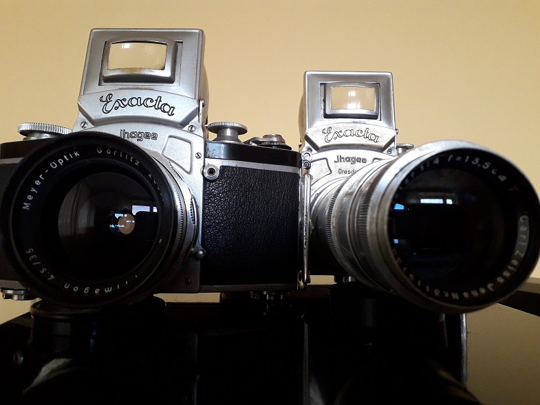

Понятно, куда - к мастеру. Вот, тоже, получил Триотар 4/135 с мылом на бесконечности. Поковырялись в нём оч.умелые ручки. Неправильно был собран. Вот такие они все - высокодуховные стёкла. Упадок вдохновения и творческие терзания пытаются возместить тем, чтобы изнохратить объектив.
