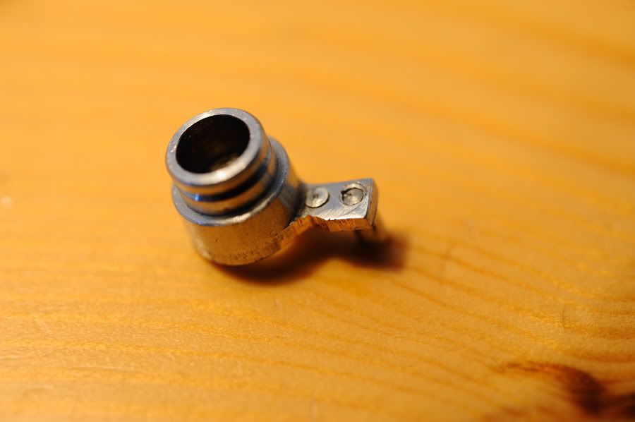

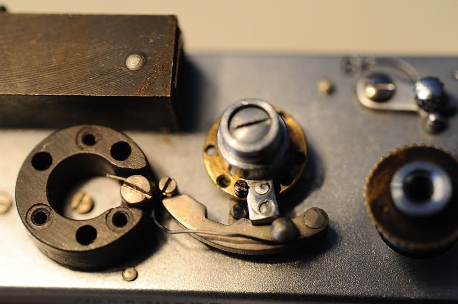

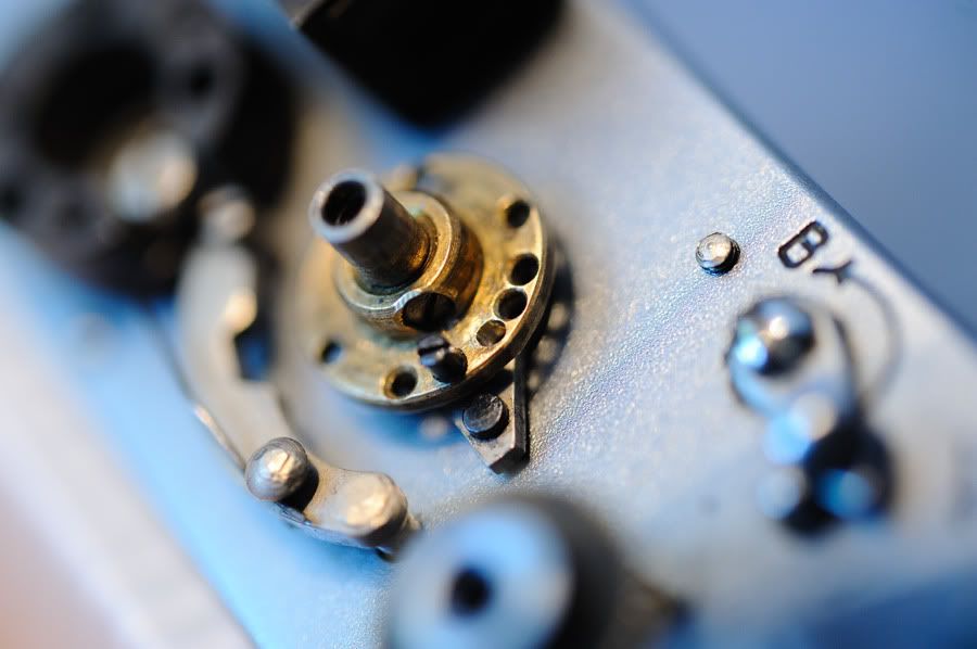

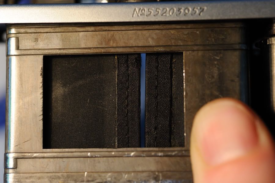

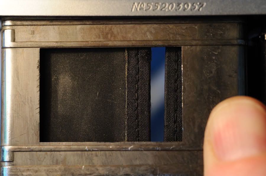

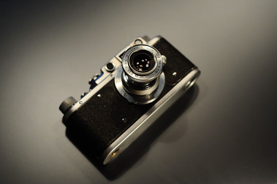

сперва был намерен выкинуть тушку за борт. нужен был только штатник Индустар-22. потом решил всётки издевнуться. а есть ли воздух для 1/1000? оказываецца есть, и пашет. для начала разборка, чистка, смазка ну и замер щелей и свободного пространства. особое удовольствие доставила переклейка штор и тесёмок. пол-миллиметра сдвига по барабану сказывались целыми двумя не перехлёстнутыми миллиметрами щели между штор при протяге на заводке. зачем переклейка? -чтоб добится того самого миллиметра щели между шторами при работе выдержки 1/1000. затем перескок оси барабана по ограничительной шестерне на три-четыре зуба пораньше, дабы свободить пространство для промежуточного ходу отсекателя. ну и бурения отсечки 1/1000 на диске экспозиции. поиск оного места производился при зажатии барабана пальцем при спуске и определения щели в 1мм между шторами при проходе по окну. затем смазка, сборка и регулировка скоростей при помощи цифрозеркалки.
усё, осталось только набить на головке выдержек соответствующую насечку. хотя её и вслепую просто выставить.
по фоткам такой план:
сам пациент
дыра на 1/1000 (бурить пришлось вплотную, хороший керн- полдела)
рычаг отсекателя подточен под штифт блокировки перескока (шоб не теснило)
щель на три-три с половиной мм при 1/500
щель на один-полтора мм при 1/1000
в сборе
