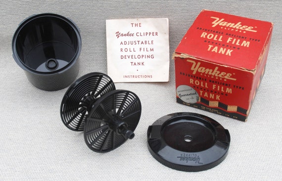

Очень советую бачки фирмы Yankee. У меня есть вот такой Master:
Yankee Master RFM-18 Developing Tank by Free Photo Fun, on Flickr
Он позволяет проявлять разные форматы, а 135-ю и 16мм сразу по 2 за раз.
И еще попроще Clipper. От 16мм до 120-й, включая 127-ю. На крышке указаны объемы под каждый формат. Под 16мм - 150 мл.
В варианте Clipper II мешалка с термометром.
