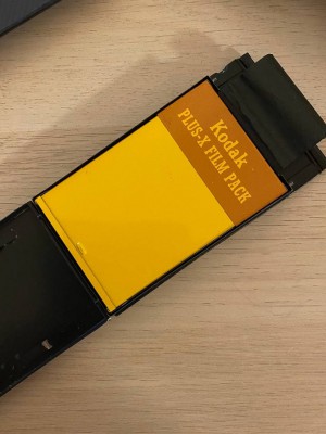

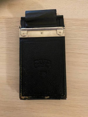

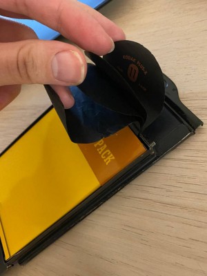

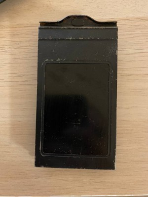

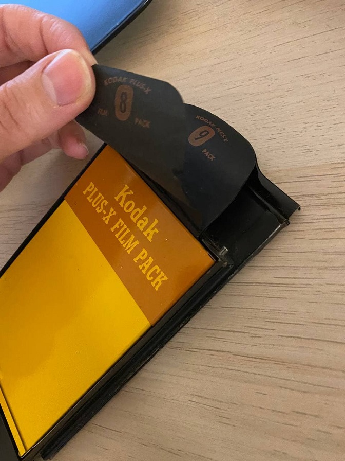

Добрый день!
Вместе с камерой Zeiss Ikon Trona 110 была куплена касета, см фото. 8-11 ярлычки не оторваны, 8-ой наполовину вытащен. Касета открывалась с обратной стороны, то есть последний (или первый) кадр точно засвечен
Несколько вопросов:
1) Можно ли ее использовать с современными пленками?
2) Стоит ли попробовать кадры проявить? Есть шанс, что что-то не засвечено? Если да, то как это проявить?

СообщениеДобавлено: 26 ноя 2021, 03:00  Заголовок сообщения:
Сообщения: 189
Так а что... это фильмпак. Там несколько листов плёнки. Оторваные ярлычки - отэкспонированная плёнка... а как вы собираетесь обычную использовать? Кстати, какой формат кадра?
спасибо! думала, что уже никто не появится :)
размер 6,5 на 9.
а с современными листовыми пленками можно этот фильмпак использовать? или нужно докупить что-то?
и стоит тогда проявить эти листы или там скорее всего все засвечено?

Добавлю, что шторка (как это называется) у этого фильмпака поднималась/открывалась на свету.

всем привет!
на удачу, еще раз подниму тред.
кто-нибудь знает, как этими фильмпаками пользоваться? я хочу достать проэкспонированные снимки и проявить их.
СообщениеДобавлено: 08 дек 2022, 06:47  Заголовок сообщения:
Сообщения: 641
http://www.earlyphotography.co.uk/site/ ... lm%20Packs
Язычки с номерами - это ещё не экспонированные кадры.
После съёмки за язык нужно тянуть, перемещая плёнку в заднюю часть кассеты, после чего ракорд с язычком отрывался.
У вас как будто тянули за все оставшиеся сразу, но не до конца.
Просто в темноте вскройте и извлеките плёнку. Надеюсь бачок у вас есть.

-=mozg=- писал(а):
http://www.earlyphotography.co.uk/site/holders.html#Film%20Packs
есть стандартный современный бачок.
если я спираль поставлю для пленки 120, то эта пленка туда влезет? можно ведь сразу все кадры на одну спираль?
