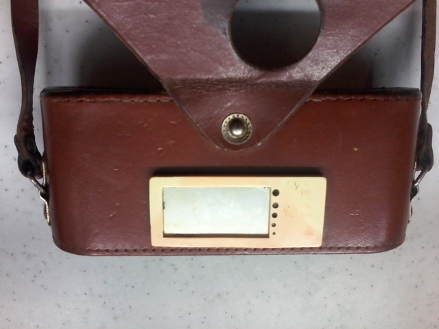

СообщениеДобавлено: 28 янв 2019, 17:25  Заголовок сообщения:
Есть у меня сделанное умельцем приспособление.Смотришь в зеркальце и сравниваешь размер своего зрачка с размером точки, а потом выбираешь нанесенную рядом с точкой экспопару.Но под какую чувствительность пленки это рассчитано - не знаю.Не пользовался этим ни разу.Сорри за качество фото - снимал планшетом.Кстати о планшете - есть программы-экспонометры для Андроида.Пользуюсь иногда.Точности вполне хватает.
