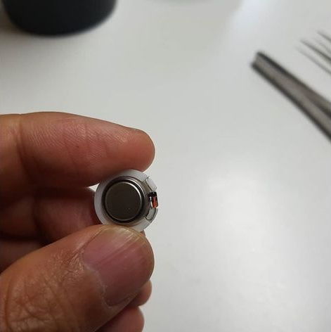

Сорри что поднимаю древнюю тему, но гугл выдаёт её первой в поиске PX625. Искал для старенькой камеры, которая требует стабильные 1.35В, и намучился с обычными батарейками, потому что из-за завышенного напряжения экспонометр сильно врал.
Сначала хотел заказать переходник со стабилизатором за 30$, но после некоторых поисков нашёл дешевое решение (мне с батарейкой обошлось в 100р).
Переходник печатается на 3D-принтере под батарейку SR44, которая выдаёт 1.55В и с помощью диода напряжение понижается на 0.2В.
Вот тут модель и описание: https://www.thingiverse.com/thing:4368708
featured_preview_08_SR44.jpg [ 40.63 КБ | Просмотров: 9095 ]

yuriy-z писал(а):
... с помощью диода напряжение понижается на 0.2В...
Очевидно, те кто придумали эту хитроумную идею гасить на диоде 0,2 В, так и не испытали своё изобретение на практике :facepalm:
А такое понятие, как вольт-амперная характеристика полупроводникового диода - вообще для них иностранное ругательство! :lol:
Если коротко, то эта самая ВАХ ( вольт-амперная характеристика) у диода проходит через ноль и при малых токах, примерно до 0,5...1 мА, диод ведёт себя как обычное сопротивление (резистор), только более нелинейно. И лишь после этого порогвого значения, падение напряжения стабилизируется на уровне 0,5...0,6 В для кремниевых диодов и 0,2...0,3 В для германиевых и шоттки. Ток же полного отклонения у гальванометра камеры около 0,25 мА. Т.е меньше тока загиба ВАХ.
Что же получится на практике с этим переходником? Замер как врал, так и будет врать. Но теперь вдобавок еще более нелинейно.
Кстати, диод, применённый в переходнике - кремниевый, !N4148
PS Всё написанное выше, проверено мною лично на практике. Мне тоже хотелось найти способ малой кровью приспособить новые батарейки под старые камеры. Но это совсем другая история :cool:

Собственно все изобретатели дешевых переходников с диодами или резисторами напрочь забывают почему ранее использовались именно ртутные батарейки. А использовались они как СТАБИЛЬНЫЙ источник напряжения. Они держали ровно 1,35 В от момента вставления в фотоаппарат до своей смерти - и системы экспонометра в ранних камерах были созданы именно с использованием этого напряжения как абсолютной константы. Современные батарейки не только имеют изначальные 1,5-1,55 В, но и в процессе расходования у них напряжение постепенно падает - а значит ЛЮБОЙ переходник с диодом/резистором будет давать нужные 1,35 В на выходе только в течение достаточно ограниченного времени.
Поэтому только 2 решения реально подходят - использовать воздушно-цинковые батареи (которые также стабильны, но их срок жизни короток и не зависит от степени использования), либо нужен именно стабилизатор, а его в переходник не впихнёшь.

Серебряно оксидные батарейки с напряжением 1.55 В по стабильности сравнимы со ртутными. SR44 как раз такая. У диодов Шотки, например BAT42 или BAT43 прямое падение напряжения равно 0.15 В при токе 10 мкА, 0.2 В при 100 мкА и примерно 0.23 В при 1000 мкА. В рабочем диапазоне гальванометра падение почти стабильно равно 0.2 В. Я собрал адаптер, примерно как описано (пришлось все перерисовать, чтобы вывести контакт на ободок.) но с диодом Шотки. С камерой Rolley XF35 экспозиция почти один в один совпадает с многократно провереным экспонометром в мобильном телефоне, и с Minolta XD7. Без адаптера тот же Rollei врет на 2-3 ступени, a при ярком свете может и больше. Адаптер рабочий, меня устраивает.

ваша теория понятна, и допускаю что так и будет с некоторыми камерами\экспонометрами, где ток потребления слишком низкий для диода.
nuuccha всё верно написал.
У меня Olympus Pen EED и сначала я туда поставил LR44 (где-то прочитал что так можно) - первые две плёнки получились слишком тёмные, экспонометр сильно врал. А вот с таким адаптером фото получились адекватные.
Повторюсь - для некоторых камер такой адаптер может не подойти. Нужно читать, пробовать.
