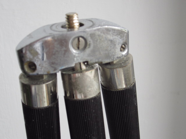

Не понял, грязь это или цемент. Скорее всего, второе. Отколупать/шкурить пока не пробовал, боюсь повредить.
Хочу, чтоб ровненько и блестело как новенький самовар. Посоветуйте план работ, пожалуйста.

Скорее это окисленная коррозия,
попробуйте сошкурить

Шкурить - это дело последнее, когда уже ничего не помогает. Ищите другой вариант. Автолюбители помогут... :D

Это окисление металла. Нулевая шкурка и полироль, можно ещё попробовать полировочным диском на дрель или болгарке :evil: . Всё зависет от степени окисления.

Или попробовать красной стирательной резинкой (если найдете, это еще из советского прошлого).

Только паста ГОИ на войлоке, фетре, замше. Никаких шкурок.
Сначала можно зубным порошком или мелом.

Надеюсь, про пасту ГОИ был не солдатский юмор :evil: . "Рельеф" стёр, теперь гладко, но пятнышки коррозии видны (внешне ничего не изменилось). Работал не 5 минут. Договорился о шлиф-машине на выходные.
Может есть какая-то жидкость специальная? Пожалуйста, из того, что не придётся на режимных объектах воровать. :roll:

Поработал шлифовалкой с войлочным кругом. По цвету теперь однородно, но заметен "лунный пейзаж" - видимо, коррозия была приличной. Надо бы шкуркой грубой, а потом опять полировать, но пока не охота этим заниматься, тем более круг я кончил.
Спасибо всем за советы. :beer:
