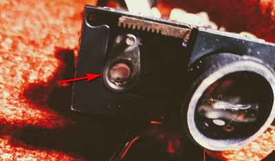

Добрался до своего Ленинграда 6, перестал работать, показывал на двух диапазонах одинаковое отклонение стрелки. Посетило вдохновение, разобрал, оказалось отклеялась шторка перекрывающая резистор и застряла в окошечке резистора.
Хорошо был донор, заменил. Завтра потестим на коректность работы.
