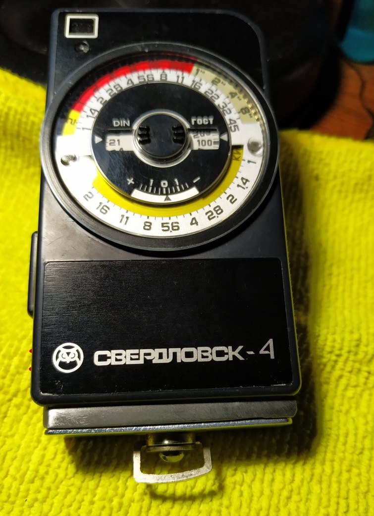

Решил поменять в Свердловске 4 три 625 на CR2 трехвольтовую. Послесарничал пару часов. Поставил металическую пластину 5мм, с отверстием под батарейку,15мм. Хотел люминевую, но она не вынесла затупившегося сверла, и её повело. Пришлось брать железяку. Теперь только покрасить, чтоб не блестела.
Зачем там сталь? Задача увеличить глубину отсека. Поэтому любой диэлектрик-оргстекло, пластик, текстолит итд.
СообщениеДобавлено: 19 мар 2021, 14:52  Заголовок сообщения:
Сообщения: 531
Откуда: Черноморск
Батарея милимметров на 5, над корпусом, и пока на глаза ничего такого толстого не попалось, а из трех-четырех слоев делать не захотел. Попадется что-нибудь, переделаю(руки зудят постоянно,надо чего-то подлампичить :lol: )
