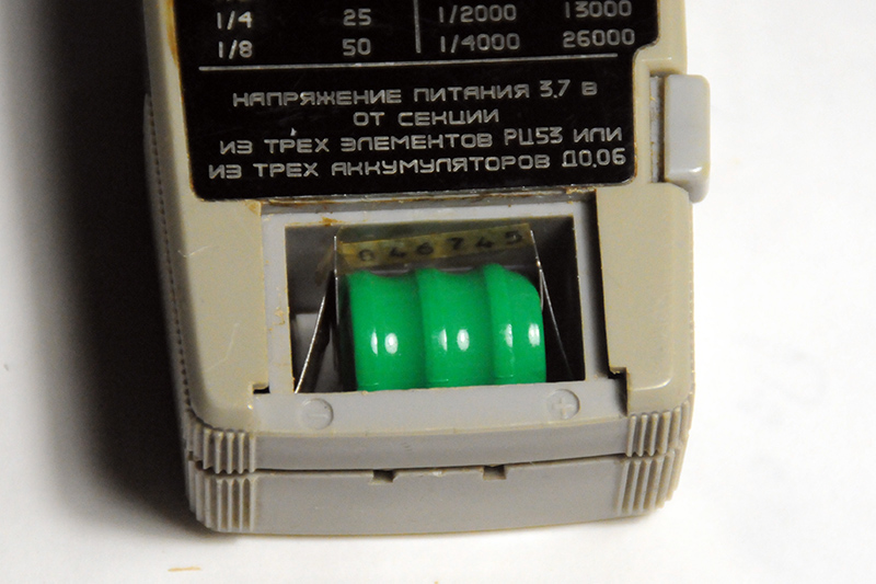

Сегодня купил батарею Ni-Mh аккумуляторов, пока не решил, "распотрошить" или оставить для Свердловска-4. Для него довольно удачный вариант, рекомендованный инструкцией и антикризисный :)

СообщениеДобавлено: 19 янв 2016, 10:15  Заголовок сообщения: КЗ внешнего батарейного блока
Зарегистрирован: 14 янв 2016, 19:30
Сообщения: 33
Откуда: Санкт- Петербург
Случилась неприятность.
КЗ случилось в дроге, в кармане. Батарейки из упаковки, установлены верно, карман сухой. Вероятная причина замыкания металлическая "застежка" штатного ремешка. Будьте внимательны.
Для себя решил, поставлю АКБ от старого телефона и больше не буду ломать голову с поиском источников питания.

У меня на первом приобретенном Свердловске 4, такая же беда случилась, не работал вообще, заменил диод, поставил все заработало, но начитавшись что может греться блок, периодически проверял. Через короткий промежуток попробовал, горячий. Быстренько вытащил батарейки, начал смотреть, где замыкает. Нашел. Между клеммами. Пометил на фото красной стрелкой, проложил туда изолятор, кусочек фотопленки, греться перестал.
Когда нашел 625ые, блок питания снял.

У меня то же самое было - короткое замыкание внутри коробки.
Походу это часто случается.

Писал выше (4 года назад :) ), что купил батарею Ni-Mh аккумуляторов. Так и пролежала, а сегодня наткнулся, решил примерить.
В оба Свердловска входит нормально. Я не заряжал с момента покупки, но ЭДС еще теплится и Свердловск-2 работает. Надо будет зарядить и потаскать Свердловск-2, который, несмотря на меньший функционал, нмв удобней в руке, да и видик крупнее, поярче. Но главное светодиод внутри, т.е. всегда хорошо виден.
СообщениеДобавлено: 12 фев 2019, 18:01  Заголовок сообщения:
Сообщения: 21673
Поставил на зарядку, как и рекомендовано 8 мА на 14 часов. Через полчаса отключил для проверки, аккумулятор набрал ЭДС 4,8 вольт. В Свердловске-2 под нагрузкой напряжение просело до 4,65 вольт, при этом показания замера идентичны со Sekonic L-208. Зарядку продолжаем :)
