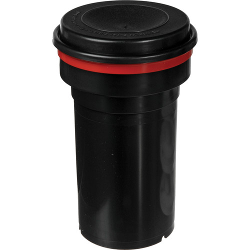

Текущее время: 01 фев 2026, 23:12
Начать новую тему Ответить на тему  [ Сообщений: 312 ]  На страницу Пред.  1, 2, 3, 4, 5 ... 16  След.
СообщениеДобавлено: 03 апр 2014, 10:40  Заголовок сообщения:
Сообщения: 2486
Lucky Luchiano писал(а):
Исключительно из интереса. А вот таким кто-нибудь пользовался?
пользовался оригинальной Агфой (той, с которой эту штуку содрали наши). Использую, когда лениво заправлять обычный патерсон или когда надо проявить только несколько тестовых кадров с пленки. 500мл и пленка полностью покрывается растворами, в непрерывной агитации необходимости нет.
СообщениеДобавлено: 03 апр 2014, 12:06  Заголовок сообщения:
Сообщения: 2664
Откуда: Петербург
купил патерсон (Super System 4) еще в конце декабря, но пока так и не попробовал - снимал мало, проявлять было нечего.
однако потренировался заряжать - удобно. спирали эти раздвижные ещё.
до этого проявлял в советских - и 135 и 120 тип
мое мнение:
для узкой:
удобная зарядка - на свету кончик вставил в прорезь, ушел в ванную и за 20 секунд намотал.
агитация возможна только одним способом
неравномерность проявления - почти всегда - на скане не видно, но на просвет, если тщательно просматривать - заметно.
хвостик пленки торчит (обрезаю пленку только после проявки, чтобы лишнего не отрезать)
для широкой:
адово неудобная зарядка - пленку нужно проталкивать, шариков никаких нет
пленка влезает не полностью
про агитацию и неравномерность тоже самое
для себя решил, что советские бачки буду только уж в исключительных случаях использовать.
СообщениеДобавлено: 03 апр 2014, 12:25  Заголовок сообщения:
Сообщения: 10823
karlukov писал(а):
для широкой:
адово неудобная зарядка - пленку нужно проталкивать, шариков никаких нет
пленка влезает не полностью
Кстати, у Патерсона нет особых проблем с зарядкой широкой. Шарики вполне справляются. Более, того, заряжал сразу две широких, сначала одну, потом остатком скотча, которым крепился ракорд, подцеплял вторую, чуть пропихивал, чтобы склейка прошла за шарики, и затем снова штатным способом заканчивал заправку
СообщениеДобавлено: 03 апр 2014, 12:28  Заголовок сообщения:
Сообщения: 4277
karlukov писал(а):
ушел в ванную и за 20 секунд намотал
Неужели никто не пользует светонепрозрачные рукава, удобно же. :?:
СообщениеДобавлено: 03 апр 2014, 12:31  Заголовок сообщения:
Сообщения: 2000
Я пользую китайский мешок и доволен.
СообщениеДобавлено: 03 апр 2014, 12:37  Заголовок сообщения:
Сообщения: 10823
evgenys2005ss писал(а):
Неужели никто не пользует светонепрозрачные рукава, удобно же. :?:
Зачем, есть же зимняя куртка! :lol:
СообщениеДобавлено: 03 апр 2014, 12:44  Заголовок сообщения:
Сообщения: 4277
Дык тоже китайский мешок пользую. (куртку? не снимать же с жену шубу...)
СообщениеДобавлено: 03 апр 2014, 12:46  Заголовок сообщения:
Сообщения: 2000
Я в куртке зимней засыпаю - слишком теплая, а в мешке нет.
СообщениеДобавлено: 03 апр 2014, 12:50  Заголовок сообщения:
Зарегистрирован: 11 сен 2010, 14:24
Сообщения: 1037
karlukov писал(а):
неравномерность проявления - почти всегда - на скане не видно, но на просвет, если тщательно просматривать - заметно.
Бачек надо переворачивать и трясти. Если крутить спираль то выходит полосато, на широкой так ваще ниначто не годно.
sasha-cherny.photographer.ru
СообщениеДобавлено: 03 апр 2014, 12:58  Заголовок сообщения:
evgenys2005ss писал(а):
Неужели никто не пользует светонепрозрачные рукава, удобно же. :?:
Зачем, есть же зимняя куртка! :lol:
А что, нормально с курткой :) Но пользовался лишь для зарядки пленки в кассету, или когда выскочит из кассеты в камере. А для проявки всё-равно ванную занимать, поэтому шторка на дверь.
СообщениеДобавлено: 03 апр 2014, 14:22  Заголовок сообщения:
abrakadabra_swe писал(а):
Кофе, вот я юзал старый бачок Paterson, точно как вы дали на второй ссылке. По крайней мере выглядит так, внутри с белой прокладкой на резьбе бачка. Так он мне не понравился, раствор протекает по резьбе. После проявки все руки мокрые. Выкинул нафиг.
Мой не патерсоновский. Бывает что капает, но совсем не так чтобы все руки мокрые. И патерсоновский "новый" точно также капает у меня.
СообщениеДобавлено: 03 апр 2014, 14:29  Заголовок сообщения:
Зарегистрирован: 15 фев 2013, 19:49
Сообщения: 52
Откуда: Кишингтон
abrakadabra_swe писал(а):
Кофе, вот я юзал старый бачок Paterson, точно как вы дали на второй ссылке. По крайней мере выглядит так, внутри с белой прокладкой на резьбе бачка. Так он мне не понравился, раствор протекает по резьбе. После проявки все руки мокрые. Выкинул нафиг.
Мой не патерсоновский. Бывает что капает, но совсем не так чтобы все руки мокрые. И патерсоновский "новый" точно также капает у меня.
У меня аж два штуки JOBO 1520, так с них тоже каплет, но может потому что кручу-верчу их аки бармен.
Баланс белого и черного - политкорректно!
СообщениеДобавлено: 03 апр 2014, 15:19  Заголовок сообщения:
Сообщения: 2664
Откуда: Петербург
Sasha_Cherny писал(а):
karlukov писал(а):
неравномерность проявления - почти всегда - на скане не видно, но на просвет, если тщательно просматривать - заметно.
Бачек надо переворачивать и трясти. Если крутить спираль то выходит полосато, на широкой так ваще ниначто не годно.
ну вот я затем патерсон и купил.
с советскими такой номер не пройдет.
СообщениеДобавлено: 03 апр 2014, 20:35  Заголовок сообщения:
Сообщения: 2199
У меня патерсоновский не протекает, как пододная лодка. Тот что с брльшой крышкой, как банка трехлитровая. Но по ходу вижу что на сегодня это более оптимальный вариант. Куплю новый на три пленки, проявитель на литр купил, вылил и все. А то уж устал выкидывать испорченный. Раз уж руки дошли, сварил все пленочки и готово. А железные бачки вероятно свет пропускают через горлышко. По ходу там надобно и раствор темноте заливать.
СообщениеДобавлено: 03 апр 2014, 22:20  Заголовок сообщения:
Сообщения: 2285
По ходу 1520 какой-то тоже кривой бачок выпустили jobo, крышка не держит 0.5л (я две поменял), хотя возможно в 1510 этой проблемы нет. Начинает подтекать когда после заливки первый раз откроешь крышку, но даже если во время проявки не открывать, то при фиксировании всё равно начинает течь.
Хочу попробовать патерсон на 3 плёнки
СообщениеДобавлено: 04 апр 2014, 00:04  Заголовок сообщения:
Сообщения: 10823
Да, фиксаж он такой вот сверхтекучий, хад
СообщениеДобавлено: 04 апр 2014, 08:12  Заголовок сообщения:
Сообщения: 2199
Бачок Paterson отличный по герметичности, вот только надо наловчиться крышку быстро натягивать, очень плотненько сидит. Но это не проблема, скорее придирки.
СообщениеДобавлено: 05 апр 2014, 10:49  Заголовок сообщения:
vlad1111 писал(а):
GA645Zi писал(а):
Плёнку в Советский бачёк не торопясь заряжаю за 30 сек, включая очень тонкую Agfa Aviphot.
С Патерсонами наелся - шарики выпадали, плёнка не входила и пр. В итоге прикупил к имеющемуся 350 мл Советскому бачку ещё 2шт. по 300 мл и успокоился.
В Патерсоне проявляю только широкую.
Советский односпиральный очень удобен, пользовался им почти 25 лет и , после перерыва. совсем недавно, за неимением лучших(для слайда был единственно возможным). Но, есть две(три) проблемы:
1. У старого варианта всплывает крышка, т.е. не фиксируется.
2. Исключена ротация переворачиваем.
3. Ротация чисто вращением спирали без вертикального смещения.
А так, да, единственный плюс легкая зарядка.
Про двухспиральный молчу, здесь надежда на качественные спирали и упорство. Однажды, впервые купив такой бачок, заряжал под одеялом на ночь, проснулся утром с засвеченной пленкой :)
я чтобы крышка не всплывала фиксирую ее двумя-тремя полосками малярного скотча, так что пункт один можно исключить
полгода назад, при проявке первой пленки после почти 20-летнего перерыва, обратил внимание, что мизинец сам :P , без напоминания, вспомнил и начал держать крышку от всплывания при заливке.
при зарядке в широкий бачек тольько одна проблема - если пленка старая, больше 30 лет, высохла и зарядный край загибается :cool:
СообщениеДобавлено: 08 апр 2014, 09:59  Заголовок сообщения:
Зарегистрирован: 07 апр 2014, 10:50
Сообщения: 179
Откуда: Пользоград, Солнечная Таврида
Лет 10 назад за пару гривен купил на барахолке абсолютно новый двухъярусный Полимербытхимовский бачок.
С неясным тогда ещё желанием самому заняться проявкой вручную. Желание сбылось. :lol:
В процессе "тренировки на кошках" отработал зарядку, и еще обратил внимание, что при опрокидывании съёмная заливная крышка-горловина не держиться на своём месте.
Т.е. есть возможность засветки.
Приколхозил в горловину трубку, чтоб она упиралась в крышку, и не давала горловине слетать.
Снизу в основании трубки 4 отверстия, для возврата раствора в бак при опрокидывании.
Запечатлел в момент подгонки:
Нормальная банка, ничего не течёт, заряжается легко (главное подрезать аккуратно плёнку перед зарядкой) с помощью плотной зимней чОрной-чОрной куртки заряжается за минуту.
А вот с батиным старым односпиральным бачком как-то не срослось.
Нет такого самолета в истории авиации, который не вернулся бы на землю!
СообщениеДобавлено: 08 апр 2014, 10:10  Заголовок сообщения:
Зарегистрирован: 21 ноя 2013, 00:27
Сообщения: 52
А у меня Jobo 1520. Очень доволен. Влезает 2 широкие либо 2 узкие плёнки. Улитка по бокам имеет углубления, которые позволяют проталкивать плёнку, в результате чего очень удобно заправлять. Не протекает. И хорошо промывается. Рекомендую.
Цвет фотоаппарата может быть любым, при условии, что он черный.
Начать новую тему Ответить на тему  [ Сообщений: 312 ]  На страницу Пред.  1, 2, 3, 4, 5 ... 16  След.
