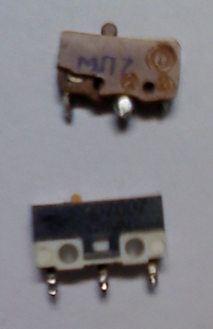

Сегодня разбирал Свердловск-4 на предмет замены микрика в основной кнопке - подысдыхал он. Нашел несколько тумблеров ( в которых они есть) - т.к. думал,что он стандартный. Оказалось - это микромикрик ))) МП-7. Такой маленький,к сожалению, найти оказалось непросто, на замену пришлось поставить вот такой как на фото ( обычно ставится на всякие кнопочки в музцентры и прочая) - полет нормальный. Есть вариант также переставить микромикрик с кнопки проверки питания в экcпонометре - там такой же мелкий, все равно им мало кто пользуется,как мне кажется. Сборка-разборка затруднений не вызвала, ничего там особо не вываливается.

Сегодня разбирал Свердловск-4 на предмет замены микрика в основной кнопке - подысдыхал он. Нашел несколько тумблеров ( в которых они есть) - т.к. думал,что он стандартный. Оказалось - это микромикрик ))) МП-7. Такой маленький,к сожалению, найти оказалось непросто, на замену пришлось поставить вот такой как на фото ( обычно ставится на всякие кнопочки в музцентры и прочая) - полет нормальный. Есть вариант также переставить микромикрик с кнопки проверки питания в экпонометре - там такой же мелкий, все равно им мало кто пользуется,как мне кажется. Сборка-разборка затруднений не вызвала, ничего там особо не вываливается.
Такие, наверное, уже не выпускаются. У меня где-то валяются, но в варианте парной сборки-переключателе.
