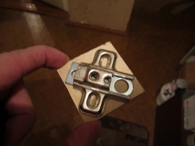

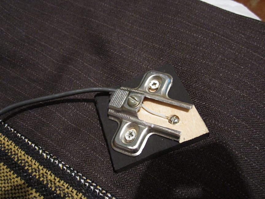

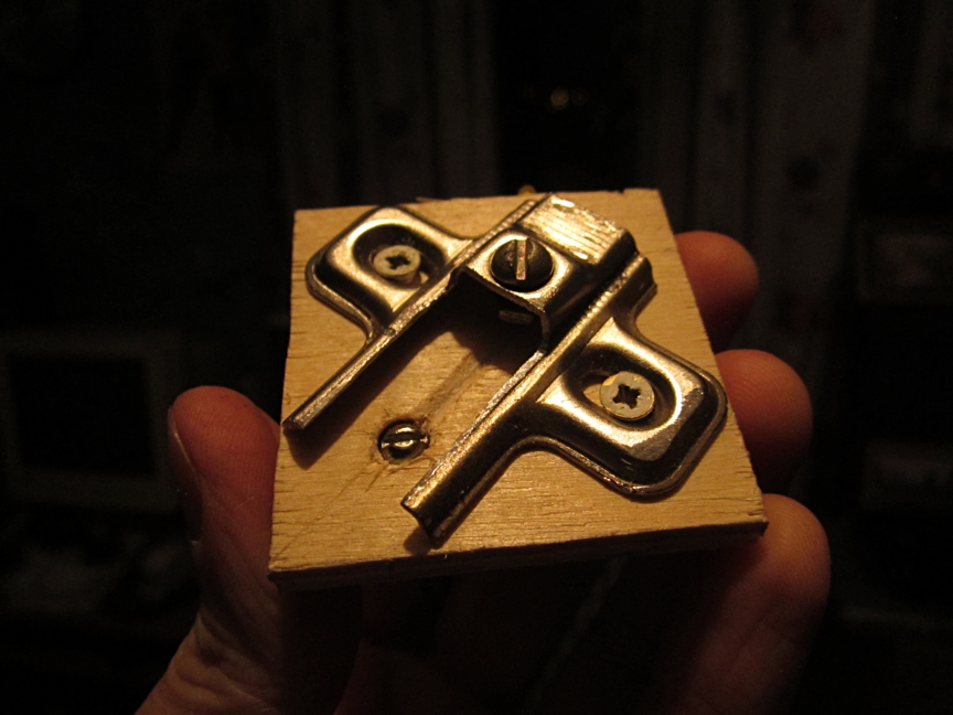

Собрал такие вот салазки, для проверки ФЭ-27 через контакты горячего башмака:
Башмак 1.jpg [ 323.23 КБ | Просмотров: 1350 ]
Башмак 2.jpg [ 304.48 КБ | Просмотров: 1350 ]
Башмак 3.jpg [ 475.74 КБ | Просмотров: 1350 ]
Упомянутая недавно как добрая СЭФ-3м вообще отказалась работать на этом "станке". ФЭ-27 работала через раз-два. Я взял камеру с исправным горячим башмаком и погонял там пыху - она исправная.
Странно то, что "верёвочка" с салазками на конце звонится насквозь отлично. А между контактами нет даже мизерного паразитного сопротивления, как например у аудио-джеков. Я даже разъём на фотоаппарате ёрзал, проверяя тестером, не в плохом ли контакте там дело (из Киева-4а 63-го года шнурок может вылететь, есть за него потянуть или повернуться неловко). Тем не менее, высоковольтные вспышки не зажигаются с этим удлинителем. Видимо, какая-то квантовая физика вступает. Я не знаю из какого сплава сделаны витые советские и китайские удлинители для РС-разъёмов, как и работают ли они с моими вспышками.
Хотел иметь возможность снимать с одним выносным импульсным источником, но не судьба. :( Только как заливайка и для поджига рисующей, со светоловушкой.

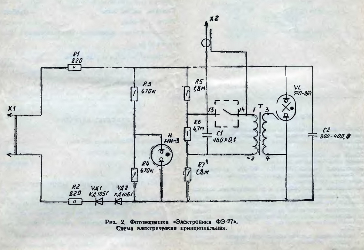

В инструкциях к советским фотовспышкам, как правило писалось, что перед использованием её надо на некоторое время включить в сеть - это для того чтобы оксидный слой конденсатора восстановил свои свойства.
А проверить конденсатор нужен хотя бы тестер, желательно с большим входным сопротивлением. Зарядили конденсатор - отсоединили его от схемы и замеряете динамику уменьшения напряжения. Если резко падает - то под замену. Если незначительно - то смотрите по схеме, что его может разряжать. Там не так много деталек.
Ёмкость таки влияет на ведущее число.
