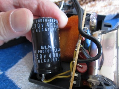

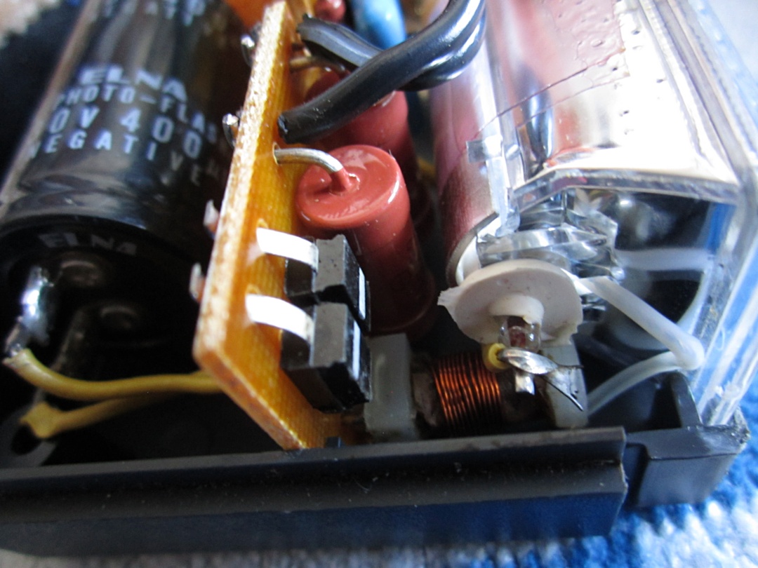

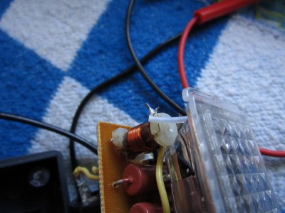

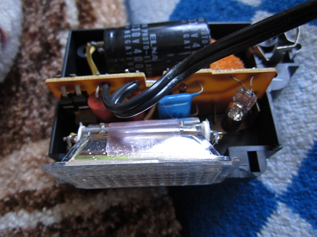

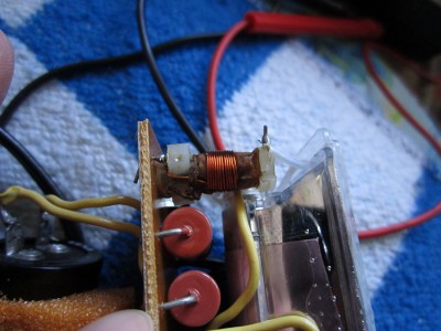

Странно работает моя ФЭ-27 (срабатывает раз через два; после отключения от розетки, быстро лампочка гаснет...). Решил разобрать, посмотреть на потроха. Интересовал, в первую очередь, накопительный конденсатор. Но он не раздут, не пошёл по швам. Я, говорит, Кубович импортный и специально для вспышек. В чём эта специальность выражается? В скорости зарядки? На одном форуме пишут, что электролиты боятся больших токов разрядки, и для вспышек делаются специальные конденсаторы, который покрепче в этом плане. Как их в продаже отличить сегодня?
Дома его емкость проверить не могу. Сносить к человеку с козырным тестером, или дело совсем не в электролите? Пайка целая, гнездо работает правильно (отключает башмак, когда "верёвочку" вставляешь, например), только поролонка у ёмкостного кондера скисла (пыха немного брякает из-за этого). Кислый поролон ток пропускает? Катушка медная немного грязновата (это дроссель какой-то?), но ничего страшного я в этом не вижу.
Короче, вот:

...Интересовал, в первую очередь, накопительный конденсатор. Но он не раздут, не пошёл по швам. ... для вспышек делаются специальные конденсаторы, который покрепче в этом плане. Как их в продаже отличить сегодня?
Не большой ток заряда, а большой допустимый ток разряда. На корпусе так и пишут - Photo. У отечественных - вроде буква Ф в маркировке. Ну и дохнут конденсаторы часто без видимых вздуваний и пр. А у этих конденсаторов нужно не только емкость мерить, но и ESR (внутреннее сопротивление)
СообщениеДобавлено: 21 дек 2025, 23:53  Заголовок сообщения:
Сообщения: 7328
...Интересовал, в первую очередь, накопительный конденсатор...
Elna - одна из лучших фирм, выпускающих конденсаторы. Но не исключен выход из строя.
Старый поролон убрать и вымыть плату от его остатков.
Конденсатор на замену можно вынуть из любого Полароида. Ёмкость там примерно такая же. По размеру может чуть крупнее.

В этой вспышке не ИФК, а более современная импортная лампа. Проверять её не нужно.
Быстро разряжается конденсатор? Утечка или в нём, или в плате из-за посторонней субстанции.
Нормальное время сохранения заряда до погасания неонки минута-две. Сама неонка и резистивный делитель, определяющий порог её зажигания, являются цепью разряда для конденсатора.

Сейчас напаял обычный серый электролит 450В/100мкФ. Задумался, если не найду именно тот, что стоял, повлияет ли другой ёмкости и вольтажа конденсатор на ведущее число и время заряда вспышки?
А также, при большой стоимости новых фото-конденсаторов, не проще ли купить обычных 15-рублёвых и менять их периодически?
Утренняя газета:
С чужим конденсатором работает так же: несколько срабатываний нормально, потом два-три без вспышки, потом опять начинает работать...
Поставил обратно родной и провёл ещё один эксперимент. Вынул шнурок, в течение минуты произвёл 6 вспышек, замыкая контакты башмака отвёрткой - всё нормально. Причём жало отвёртки имеет некое сопротивление, заметно большее, чем удлинённый шнурок насквозь.
Ещё я следил за тестером (стрелочным), прикладывая к штекеру вспышки щупы. Синхроконтакт был вставлен в Зоркий-4К. Так вот, при спущенном затворе, кнопка спуска замыкает цепь, и стрелка подпрыгивает. Если взвести и спустить на 1/30, то стрелка, как мне показалось, движется медленнее (кнопка спуска удерживается). Где-то 3/4 секунды, против 1/3 в первом варианте. После срабатывания затвора на автоспуске, цепь замкнута, пока дожуживает анкер (стрелка взлетает хорошо).
С одной стороны, можно было бы заподозрить контакты в затворе Зоркого (грязные?), но на другом аппарате, в котором я не так давно колупал этот синхроконтакт, пыха ведёт себя так же капризно. Если и есть "лишнее" сопротивление там, то оно, типа, стандартизировано.
Поэтому, искать проблему надо в ФЭ-27. Либо это узел башмака: может земля не прилегать (хотя там соединение немного запружинено); третий провод (да, там три провода) перебился болтающимся конденсатором (само гнездо, вроде бы, звонится хорошо); окислы (но, опять же, звонится!). Либо, на плате какая-то утечка или паразитное сопротивление, не дающее нужное напряжение для запуска. Ещё меня смущает постоянно (2 секунды после вспышки) горящий индикатор, который о наличии заряда в электролите и не подозревает. Горит несколько минут после выдёргивания, но вспышки не будет, если нажать.
Пока мысль сделать на конце "верёвочки" салазки под горячий башмак, дабы пользоваться рабочими (надеюсь) контактами вспышки. Имхо, перемудрили они: у большинства пых верёвочка не съёмная, а на горячем башмаке просто гнездо для неё. А тут "рационализаторское предложение".
