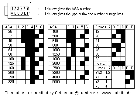

просто напомню (обратите внимание на последнюю табличку) -
dx-code.gif [ 7.51 КБ | Просмотров: 4632 ]
