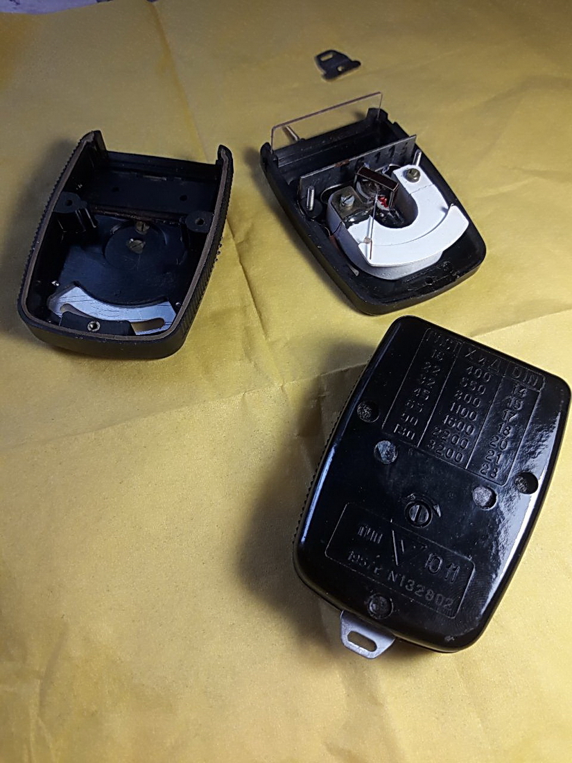

СообщениеДобавлено: 22 апр 2023, 11:12  Заголовок сообщения:
4 винта = 4 отверствия
Я в детекторных приемниках слаб, пусть старшие товарищи укажут мне путь!
Может и правда туда надо 220 вольт жахнуть? Для порядку?
кстати выбрал один из 5 нерабочих, чтобы раскрутить и сорвать пломбы - а он теперь, собака, заработал!)))

СообщениеДобавлено: 22 апр 2023, 11:13  Заголовок сообщения:
Сообщения: 935
Электричество - наука о контактах :wink: :beer:
СообщениеДобавлено: 22 апр 2023, 11:22  Заголовок сообщения:
Да нет там электричества, кроме атмосферного! (в лучщих тартарийских традициях)
А вот может, это контакты для сьема заряда для запуска стартера в ЗИЛ 130?
Тайные контакты?
