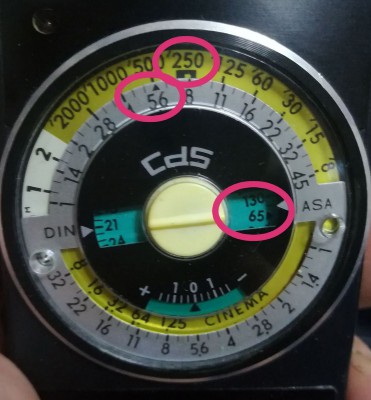

СообщениеДобавлено: 15 мар 2021, 17:10  Заголовок сообщения:
Сообщения: 452
при контроле питания метки не совпадают на одну ступень.
Значит ли, что экспонометр врёт на одну ступень?
Питание в данный момент 4,5В.
photo5368341660234265296.jpg [ 131.07 КБ | Просмотров: 4891 ]
СообщениеДобавлено: 15 мар 2021, 18:43  Заголовок сообщения:
Для начала у Вас ИСО выставлено не 65, как надо для проверки, а на 100/21.
Выставьте нормально и разница почти пропадет.
Второе: как у всех электронно механических устройств, у С-4 будут слегка отличаться показания, в зависимости от того, с какой стороны вы подкручиваете.
Так что пол деления -это вообще не расхождение.
У меня 3 LR44 скрученные скотчем прослужили лет 10 :)
СообщениеДобавлено: 15 мар 2021, 19:49  Заголовок сообщения:
Сообщения: 452
1. Выставил по инструкции с этого сайта. Возм. инструкция для нового стандарта, а мой старого.
2. Мдеально метки совпадают, когда ИСО 45.
3. У меня вопрос. Коррекцию вносить или оставить как есть?
Спасибо.
СообщениеДобавлено: 15 мар 2021, 21:21  Заголовок сообщения:
В сети
Сообщения: 21627
Абсолютно ничего не значит. Цепь контроля питания не связана с замером. Бывало с завода шли нормально настроенные экспонометры, а контроль питания врал. Если замер устраивает, то запомните положение при котором срабатывает контроль и в дальнейшем ориентируйтесь на него при проверке питания. Если хотите чтобы было "красиво и правильно", то подстроечным резистором R11 (см.схему), который находится под шильдиком "Свердловс-4" корректируете контроль питания. При этом остальные настройки экспонометра не сбиваются. Но, повторюсь, если замер правильный, то на контроль питания можно не обращать внимания.
СообщениеДобавлено: 15 мар 2021, 21:51  Заголовок сообщения:
Сообщения: 452
Я всё понял, спасибо.
