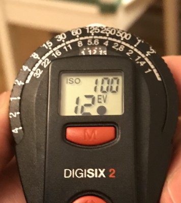

У меня почему то Госсен не показывает промежуточные значения экспопары, только «целые» значения.
Соответсвенно ошибки экспозиции на пол стопа как минимум
Ну и размер тоже не маленький
СообщениеДобавлено: 18 сен 2019, 22:07  Заголовок сообщения:
Как так? Цифра и рядом точки - трети стопа. На картинке 12 и 1/3.
Неужели точек нет?
5DC3084A-202C-481B-B439-26457C15CAA8.jpeg [ 270.18 КБ | Просмотров: 7304 ]
