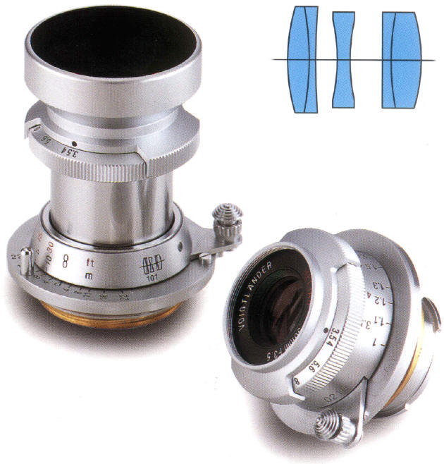

Если вопрос состоит в том, имеет ли право Heliar 50/3.5 именоваться Гелиаром, а не Лантаром - да имеет.
Color-Heliar 1950го года:
(Лантар 52го - тоже самое с лантановыми стеклами)
CV Classic Heliar 50/3.5 2006го года:
Cон разума рождает квазитов
СообщениеДобавлено: 11 дек 2007, 12:43  Заголовок сообщения: (no subject)
Зарегистрирован: 20 апр 2007, 10:10
Сообщения: 4
Да, действительно, схема похожа: Colour-Heliar это пересчитанный Heliar с просветляющим покрытием, из этой разработки позднее получился Apo-Lanthar добавлением в стекло передней линзы аццкого тория :)
Так что в этом вопросе Козина на редкость логична и последовательна, не считая, конечно, того факта, что Фохтлэндер сам никогда не выпускал узкоплёночных камер с Гелиарами, позиционируя их только как объективы для среднего и большого формата.
