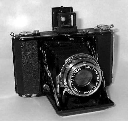

Сегодня приобрёл сабж на толчке. Объектив Tessar 75/3.5 С родным футляром
Состояние - 9 из 10 примерно. Такое впечатление, что где-то по преимуществу лежала. Обивка как новенькая, и даже краска на раме не облуплена (так чуть-чуть с некоторых местах).
Внутри вообще, такое впечатление, что "камера только что из шопа" - чистенько, чёрная краска блестит и т.д.
Я как-то видал снимок таким же тессаром, и он мне очень понравился. По крайней мере 75мм какжется были более удачные, чем 105 мм.
Сам объектив чистенький без царапин, и затвор вроде работает нормально на всех выдержках, по крайней мере на медленных точно.
Думаю, что его перебрали уже после войны, так как кто-то озаботился встроить в затвор синхроконтакт (очень аккуратно сделанный, хоть и самопал)
Очень порадовал размер камеры - она по сути как минимум не больше Зоркого 4 (если не меньше), и явно гораздо легче. Так что можно таскать чуть ни не в кармане рубашки.
Единственное что волнует - в камере нет прижимного столика, а лишь две пружины по бокам окошечка для считки номера кадров. И не пожоже, чтобы он там был хоть когда-то:
Никто не имел дела с подобными каперами? Это нормально, или как?
PS И, кстати, очень милая плёночка естественного возрастного просветления на линзах, хотя бленда конечно всё равно необходима - впрочем, пластиковая от И-50 села как родная.
Резьба на фильтр несколько редковатая - 33мм, но, правда, как бонус к нему прилагался советский жёлтый светофильтр
PPS Ага, чуть не забыл, всё это удовольствие обошлось в $30

Zodiak писал(а):
А ссылочку на фото Вашей камеры можно? Лучше один раз увидеть... ;-)
Вот несколько фоток из тех, что я нашёл:
http://www.fotocommunity.de/pc/pc/pcat/ ... y/10143559
http://aukce.atlas.cz/item250149244_fot ... 20_16.html
Моя - с Тессаром и Компуром на выдержки T, B, 1-500

Я не уверен, но думаю, что прижимного стола там не было. Лучше спросить на РФФ, там должно быть больше народа, кто держал такое чудо в руках. Получается, что если бы стол и был, то должен он быть с дыркой, иначе как через окошко цифры на ракорде смотреть... Хм, в первый раз подумал о такой очевидной вещи, до сих пор удивлялся зачем немцы на ролейфлексе такую сложную механику наворотили для перемотки пленки, если с окошком просто, дешево и сердито :)

не могет быть чтобы не было
вон и отверстия в пружинках под крепеж столика
Это не отверстия - это заклёпки, которыми пружинки приклёпаны к крышке
И сколько я в своей жизни столиков не встречал, пружины всегда были приклёпаны к столику, а на крышке были скобы для продевания этих пружин
А вообще сейчас заглянул в свою Ikonta 6 на 9 и там увидел, что пружины приклёпаны к корпусу, а прижимная плата надевается на них выемками :(
мне тоже так кажется, потому что я не вижу, где ему быть. В конце-концов на фомате 6 на 6 в дешёвой модели могли отвести место столика ракорду.
ed1k писал(а):
Получается, что если бы стол и был, то должен он быть с дыркой, иначе как через окошко цифры на ракорде смотреть... Хм, в первый раз подумал о такой очевидной вещи, :)
У всех раскладушек в столике есть отверстие для окошка
А где это?
СообщениеДобавлено: 19 окт 2007, 03:11  Заголовок сообщения: (no subject)
Сообщения: 5258
БЫЛ, БЫЛ столик!!! И 4 стульчика по краям!!! :D
На самом деле прижимной столик иконты имеет щели по боковым краям, в которые и заправляются концы плоских пружин, приклёпанных к крышке. И дырка в столике была под кадровый счётчик. Так сказать, прижимной стульчак-с. :lol: А чтоб не светило, с обратной стороны бархотка была...
А тут остались только пружины. Столик, несмотря на простоту, делать будет геморройно: концы пружин у него спрятаны заподлицо со столиком, а для этого он штампуется...
Вэк живы, вэк учисс... Вах... :roll:

Zeiss Ikon Nettar 515 (4,5х6) с прижимным столиком:
СообщениеДобавлено: 19 окт 2007, 20:00  Заголовок сообщения: (no subject)
Зарегистрирован: 02 ноя 2006, 01:09
Сообщения: 1102
Откуда: Lemberg
Да, действительно. :(
Что ж будем искть родной, или что-то изготовлять самостоятельно

andy_v писал(а):
У меня 521-я. Изредка пользуюсь. Есть там столик. Как крепится пока не скажу, т.к. осталось еще несколько кадров :wink: .
Вы не могли бы, когда закончитете плёнку, сообщить мне размеры столика, и, если можно, с фоткой его, скажем, со сканера? Если несложно?
СообщениеДобавлено: 19 окт 2007, 21:05  Заголовок сообщения: (no subject)
zi team
Зарегистрирован: 07 июл 2006, 20:04
Сообщения: 1397
Откуда: Минск
здесь главная проблема закончить :lol: Будет стимул напрячься.
Конечно, сделаю.
Жизнь - это то, что проходит мимо, пока ты строишь планы на будущее...
СообщениеДобавлено: 19 окт 2007, 22:15  Заголовок сообщения: (no subject)
Сообщения: 1102
Откуда: Lemberg
andy_v писал(а):
Конечно, сделаю.
Огромное спасибо :)
Я, конечно, сначала попробую найти родной (или там посмотрю как от того же Любителя сядет)
Но если нет, то что делать, буду изготовлять самостоятельно.

Зарегистрирован: 15 фев 2007, 14:47
Сообщения: 28
У меня 516/16, очень похожа на вашу. Столик такой: http://rangefinder.ru/glr/showphoto.php ... 60/cat/507[/url]

QUAsit писал(а):
Лучше конечно от Москвы имхо. Ибо она и Иконта 520 - родственники существенно более близкие
Да нет - Иконта-то 6 на 6. Как раз будь она 6 на 9 проблем было бы куда как меньше
СообщениеДобавлено: 20 окт 2007, 01:21  Заголовок сообщения: (no subject)
Сообщения: 1102
Откуда: Lemberg
Да, это действительно то, что надо. Спасибо. А размерчики не могли бы померить (там ширина-длина, расстояние до крепёных планок от края и расстояние до и диаметр дырки в центре)? Если не сложно, конечно. Был бы очень благодарен
