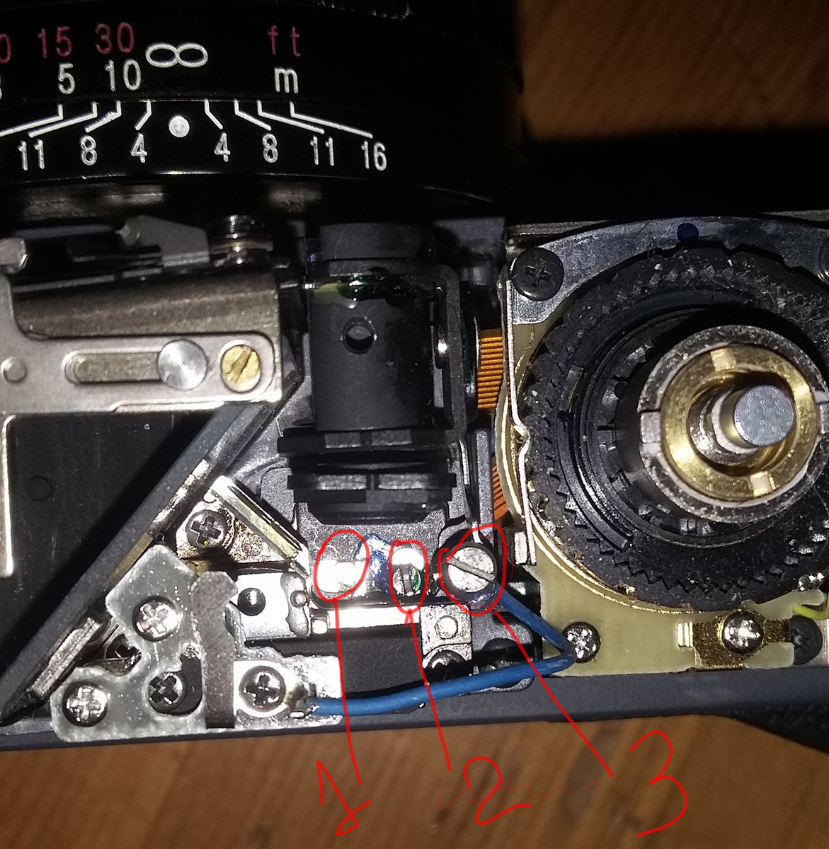

Доводилось ли кому-нибудь настраивать дальномер на этой камере. Ссылки на сайты с разьяснениями, указанные в ранних похожих темах форума, недоступны. Меня интересует, какие винты за что отвечают. Будет и не лишним полный перечень операций.
бесса регулировка дальномера1.jpg [ 320.89 КБ | Просмотров: 4032 ]

Делал на своей r3a, но давно, два года назад
Емнип, 3 винт отвечает за вертикаль
Но я верхнюю крышку не снимал, ограничился горячим башмаком

Если крышку не снимать, доступ к 3 винту под углом.
