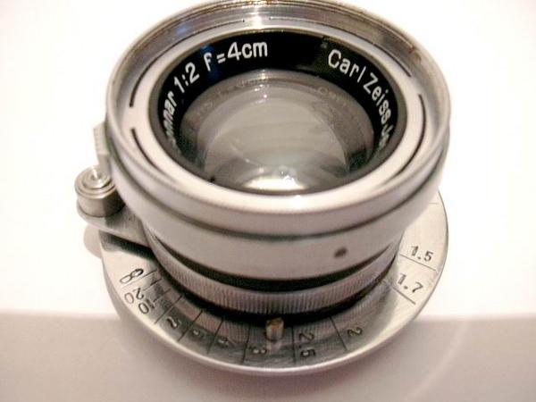

СообщениеДобавлено: 20 янв 2012, 09:44  Заголовок сообщения: Carl Zeiss Jena Sonnar 1:2 F=4cm
Сообщения: 2147
Тут такой объективчик интересный продавали( жаль ушёл :facepalm: ) .
Погуглил и нашел только что он для Zeiss Ikon Tenax II байонета был, других версий не нашел. Но на фото выглядит как-то по другому. Больше на м39 походит (или под контакс(?). Кто что знает по этому поводу? Или он и не соннар вовсе, может тессар,биотар?
95449120.jpg [ 13.17 КБ | Просмотров: 11647 ]
Серийник до конца не виден №23563**
Можно в очень сильном приближении предположить что он 1938 года
1937 1930150-2219775
1938 2267991-2527984
1939 2527999-2651211

Согласно камерапедии под Tenax были в том числе и Зоннары 40/2. Только вот он вполне может и не покрыть стандартный 24x36мм кадр, в Тенаксе - квадрат 24x24.

Нашел вот похожий, прорези по окружности переднего блока такие же:
Любопытным также является и то, что Цейсс весьма активно производил оптику к Лейке, причем в довольно большом ассортименте (Лейка была вынуждена пойти на это, чтобы удовлетворить потребителей, т.к. в довоенный период Цейссовская оптика была уровнем выше). Например, Зоннары 40, 50 и 60 мм с резьбой М39 были довольно распространены.
И полтинники соннары похожей конструкции, тоже с поводком:

Еще пару ссылок нашел - таки интересно докопаться до истины: мнение такое присутствует - что все же с Tenax-а линза, но модифицированная под LTM (возможно скрестили с Индустаром-22 или с чем-то поводковоподобным):

Не с Тенакса, а с Робота , наверное. У последнего резьба своя.
СообщениеДобавлено: 20 янв 2012, 23:14  Заголовок сообщения: Sonnar 4cm f=2
Сообщения: 2147
про Робота тоже ссылки попадались, но переделки что-то большей частью пишут с Тенакса
Вот этот, например.
И на Роботах все же не соннары, а биотары 40/2.

Есть у меня Новар 3,5/35 от Тенакса, так он очень даже хорошо покрывает 24х36, так что я думаю что соннар тоже должен это делать.

Ну,в общем - он у меня :oops: ! За цену чуть большую, чем первоначальная, но меньшую чем конечная. :lol: Объектив действительно переделанный (с Тенакса наверное), нижнее кольцо со стопором для поводка - похоже от объектива ФЭД 50/3.5. Предыдущий владелец сообщил,что достался от деда - стоял на Зорком (каком - не уточнял).
На ФЭД-2 и на Leica-IIIa поводок стоит в таком положении:
До бесконечности чуть-чуть не дотягивает - изображения в одно не сливаются. Попробую как он вообще фокусируется завтра у товарища на нексе, а там посмотрю потом на ФЭДе -2 - по матовому стеклу что кажет.
В объективе 2(?) диафрагмы:
Кто знает зачем - расскажите? Видел такое только на STF объективе от Sony.

Вроде бы там диафрагма одна,просто лепестки такие.

С Тенакса голый, готовый к переделке выглядит так - где-то на китайском(японском) сайте надыбал:

В индустаре-29 так же с диафрагмой. Она одиночная, но перекрывается и кажется что их две.

Одна там диафрагма, просто лепестки хитрой формы, на Гелиосе-103 похожая

Но у Гелиоса открывая диафрагму и закрывая ее более-менее видно, что загогулина к центру - это продолжение одной ламели , а здесь такое ощущение что 2 ряда одинаковых лепестков, но ближний ряд к камере закрывается с неким запаздыванием по отношению ко второму ряду; укрупнил:
На ФЭД-3 сейчас ставил соннар - вот на его дальномере почему-то бесконечность есть. O_o
P.S. Да, диафрагма одна - все-таки еле-еле видно в самом конце при закрытии - что это одна ламель.

24х36 он не кроет (как и тенаксовский Новар 3,5/35, кстати) - углы совсем тёмные.
Да и вообще - как-то я им не проникся....
Сейчас, правда, жалею, что продал.

В 2007 году еще к беззеркалкам (коих и не было еще) не прикручивали через переходник м39 объективы, так что сейчас это более актуально.
Иначе - раз полный кадр не кроет, я не могу объяснить почему их так упорно переделывают под м39 и переделки продаются за 550 евро и 27 ставок и ломят цены за них запредельные:
Pre-war Zeiss Sonnar 40mm/f2 for Leica
Lens Carl Zeiss Sonnar 2/40mm. s/n 2692204.
Я вам конечно верю про непокрытие полного кадра, но проверю :) . Потому что я и Серёге Кузнецову верю:
Кузнецов Сергей писал(а):
Есть у меня Новар 3,5/35 от Тенакса, так он очень дае хорошо покрывает 24х36, так что я думаю что соннар тоже должен это делать.
и даже неизвестному jarski , который твердит, что он переделанный активно пользует как на кропнутой М8, так и на пленочной лейке, и все у него замечательно:

Про Новар 35/3,5 покрытие 24х36 проверял по матовому стеклу . Для съемки можно приделать геликоид от И-69, тогда это будет окончательно подтверждено.
Пока не знаю стоит ли этим заняться, потому как реальных картинок с Новара не видел.

Я много лет снимал Тенаксом.
Новар - вполне приличный триплет для кадра 24х24, но не более того.
Индустар-73 от ЛОМО - на порядок лучше.
