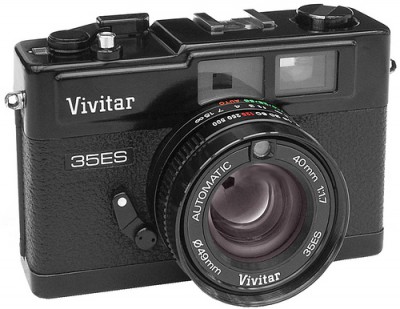

Доброго дня!
Приобрел камеру Vivitar 35es.
Приятная дальномерочка.
Инструкции найти не могу, кто подкинет ссылочку - буду рад :)
Хотелось бы поинтересоваться у знающих людей по поводу фокусировки -
при вращении курка фокусировки должна ли двигаться вперед-назад линза объектива? Почему-то при рассматривании в видоискатель объекта фокусировки и при вращении курка фокусировки изображение в центре (которое, наверное, должно совмещаться) остается без изменений.
Или это нормально и так должно быть? Получается фокусировка производится по шкале расстояний?
Должна, но ее ход может быть очень мал и не шибко незаметен
А вот это уже не очень хорошо - 2 изображения в видоискателе должны быть видны и совмещаться при правильной фокусировке, иначе похоже сбит сам дальномер.
Понаводитесь на объектах на разных расстояниях, глядя в видоискатель, при этом крутя за поводок фокусировки - должны совмещаться изображения в малом квадратике с большим.
Это все ж дальномерка - а не чистый шкальник.

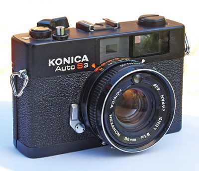

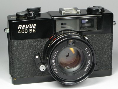

С него потом еще лепили Revue 400SE, Konica Auto S3
v35se.jpg [ 107.62 КБ | Просмотров: 10577 ]
Revue_400SE_cr.jpg [ 248.86 КБ | Просмотров: 10577 ]
Konicautos.jpg [ 56.6 КБ | Просмотров: 10577 ]

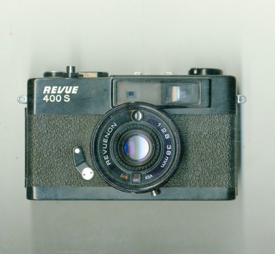

А передняя линза вообще не выезжает-въезжает при фокусировке? у меня вот такая REVUE, четко видно что ездит на пару-тройку милимметров вперед - назад.
revue400s.jpg [ 113.03 КБ | Просмотров: 10505 ]
Вообще ничего не двигается при вращении поводка фокусировки.
Как будто внутри нет зацепления между кольцом поводка и механизма дальномера.

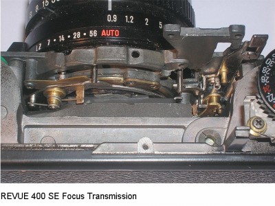

Вот кстати механизм фокусировки у похожей Revue 400SE
400se2.jpg [ 228.25 КБ | Просмотров: 10493 ]
Возможно банально слетела/сломалась какая-нибудь пружинка или какой-нибудь штырек из зацепления вышел.
