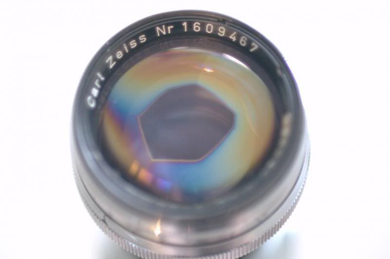

Попался мне на аукционе сабжевый объектив в таком состоянии
Не зная ничего о то, что это за радужные пятна, я поставил умеренную сумму и неожиданно выиграл. Потом полез искать, что это может быть, и к огорчению выяснил, что это расслоение склейки какой-то там группы линз. Вещь, как оказалась, вполне частая для определенных годов выпуска. Пишут, что Цейс чего-то там в не то в клей положил. В общем, хоть и расстроился, но решил так дело не оставить - во-первых, покопать, что люди пишут, во-вторых, проверить объектив на пленке. Если с первым не особо преуспел, разве что нашел, что люди заново восстанавливают склейку
( http://www.zeisscamera.com/services_ove ... Lenscement )
то со вторым итог оказался получше - хотя лаба и попортила кадры, где Цейс сравнивался с Юпитером-8, натурные кадры вышли вполне ничего.

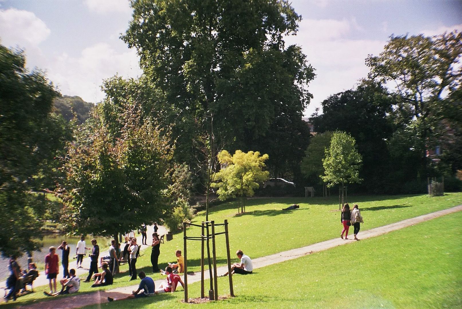

Вот, например, против солнца -
Здесь солнце слева
Еще пару кадров
Изображение Изображение
В общем, хотя повреждения и велики, "на снимки влияния не оказывают" :) Хотя, думаю, что зайцев должны ловить, но у меня не получилось. Некоторые дефекты на кадрах есть, но не уверен, что они от линзы, а не от лабы.
Сухой остаток
1. У послевоенных западногерманских Зоннаров часто бывает расслоение склеек линз (можно считать признаком подлинности :) )
2. Проявляется в радужном обрамлении по переферии объектива
3. Снимать можно

paolo_cocoa, Вы опредилили год выпуска объектива? Пишут, что эксперименты со склейкой были в период 1960-1970г.

svk, нет не занимался этим. Думаю, что год тот же, что и у камеры (ее номер A 55594). Если не ошибаюсь, вы тогда сказали, что 53ий (продавец писал, что 51ый)?

1)краёв нет
2)резкости нет
3)жырный блик на ровном месте на снимке с корой дерева
4)то что вы называете "против солнца"- верхнебоковой свет почти 90 град к объективу (см. тени). показательно будет с солнышком в кадре или ровно за границей кадра
а так- да, "на картинку не влияет" O_o

1)краёв нет
2)резкости нет
О, спасибо за разбор, для того и писалось
3 - имеется ввиду этот кадр?
Может быть, и блик, но не уверен, у другого снимка с той же позиции его нет, возможно, что дело в чем-то еще. Тут солнце находится точно на 90 градусов слева
4 - Если вы про первый снимок, то он сделан именно прямо против солнца, которое за листьями - смотрите тени, справа уходят направо, слева - налево. Солнце сбоку пытался поймать - четвертый кадр из заглавного сообщения и здесь
Насчет краев и резкости - наверное, спорить тут не буду

да, про него- ну смотрю на тени, вижу такую схему:
ещё и камера в тени
короче, сочувствую Вам по поводу объектива.
Простите, я не пойму, эта схема относится к снимку коры дерева, где засветка, или к самому первому, который против солнца? Если к коре, то почему камера смотрит от дерева? Если к тому, что против солнца, то где там блик?
Кроме того, я записывал условия съемки, поэтому если пишу, где находится солнце, то там оно и есть, к чему вообще схемы?
СообщениеДобавлено: 26 сен 2011, 19:41  Заголовок сообщения: О расслоении у объективов Zeiss Sonnar 50/1.5
Зарегистрирован: 30 апр 2007, 22:56
Сообщения: 1354
схема к первому, что против солнца. при чём тут блик?
СообщениеДобавлено: 26 сен 2011, 19:51  Заголовок сообщения: О расслоении у объективов Zeiss Sonnar 50/1.5
Сообщения: 10818
А, теперь понял. В моем предыдущем сообщении было два вопроса, вы же дали ответ, не указав, на какой отвечали, поэтому мне было трудно понять, что имеется ввиду. А так, думаю, вы правы, солнце было напротив и, по-видимому, несколько выше кадра. Но разве это не то, что вы описали как "показательно будет ... ровно за границей кадра"? Попробую также поиметь солнце прямо в кадре, посмотрю, что получится

Ого какие края! Это не зонар, а ленсбэйби какой-то. И думается, что это не из-за расслоения... Может кто-то разбирал пытался склейку починить.. В общем, плохой попался.
Вероятно, что какую линзу или линзблок вверх тормашками установил. Было у меня такое с Авениром от охранной видеокамеры.
Тогда я смог отремонтировать объектив. :)

купите лучше оптический клей да попробуйте переклеить. в инетах описано.
ничего особо не потеряете
+1
СообщениеДобавлено: 27 сен 2011, 11:44  Заголовок сообщения: О расслоении у объективов Zeiss Sonnar 50/1.5
Сообщения: 1993
Поддерживаю, клей Bohle склеит под уф лампой. Не выкидывать же (сразу).
СообщениеДобавлено: 27 сен 2011, 11:54  Заголовок сообщения: О расслоении у объективов Zeiss Sonnar 50/1.5
Конечно, задёшево. Если бы это ещё и дорого стоило, пришлось бы спрашивать продавца, что всё это означает? Кстати, и отверстие диафрагмы, по-моему, какое-то кривое.

Думаете, сам справлюсь? Попробовать можно, в конце концов. Проблема еще вот в чем - как писал, не очень мне Киев нравится, так что даже в случае успеха придется переходник докупать для полного счастья. Так что было проще отдать тому, кому повозится с таким объективом было бы интереснее (кстати, я осмотрел, следов вскрытия не обнаружил. Я вообще не понял, как он разбирается - только спереди есть шлицы на декоративной накладке)
С другой стороны, раз уж начал тему про расклейку, то надо довести до конца, попробовав склеить :) Так что спасибо за название клея, лампу, думаю, найду. Если у кого есть под рукой ссылки на процедуру, буду признателен

В гериании в Дюссельдорфе есть человет, он клеит линзы, у него есть сертифмкация от лейки и завязки на заводе лейки. если это стоит того, могу дать адресок
