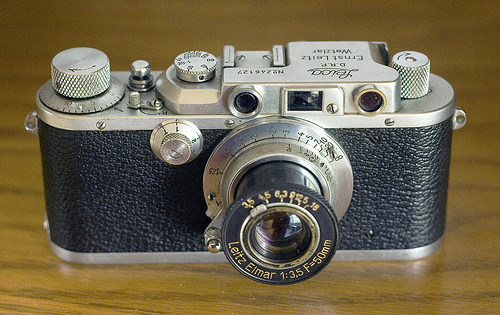

Leica IIIA.jpg [ 128.49 КБ | Просмотров: 10738 ]

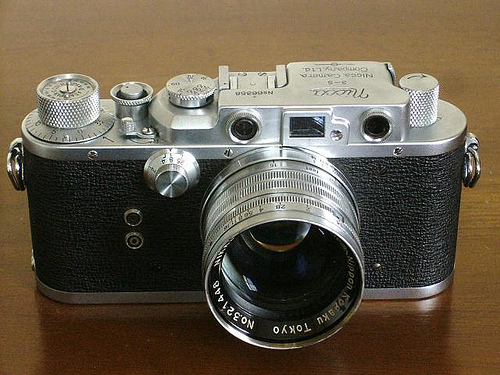

Nicca.jpg [ 121.31 КБ | Просмотров: 10740 ]
Фото взято вот отсюда
http://camerapedia.wikia.com/wiki/Nicca

У Nicca своя резьба на объективах, другие не подходят.

Norman писал(а):
Какая такая "своя резьба"?
Во всех описаниях пишут либо Leica Screw Moount либо LTM.
20111202gp1q1nJc(кло).jpg [ 246.08 КБ | Просмотров: 10598 ]

Сообщения: 10821
Это у него внутренность выдвинулась, как я понимаю, виден геликоид? Сама резьба, она ведь вплотную к фланцу
