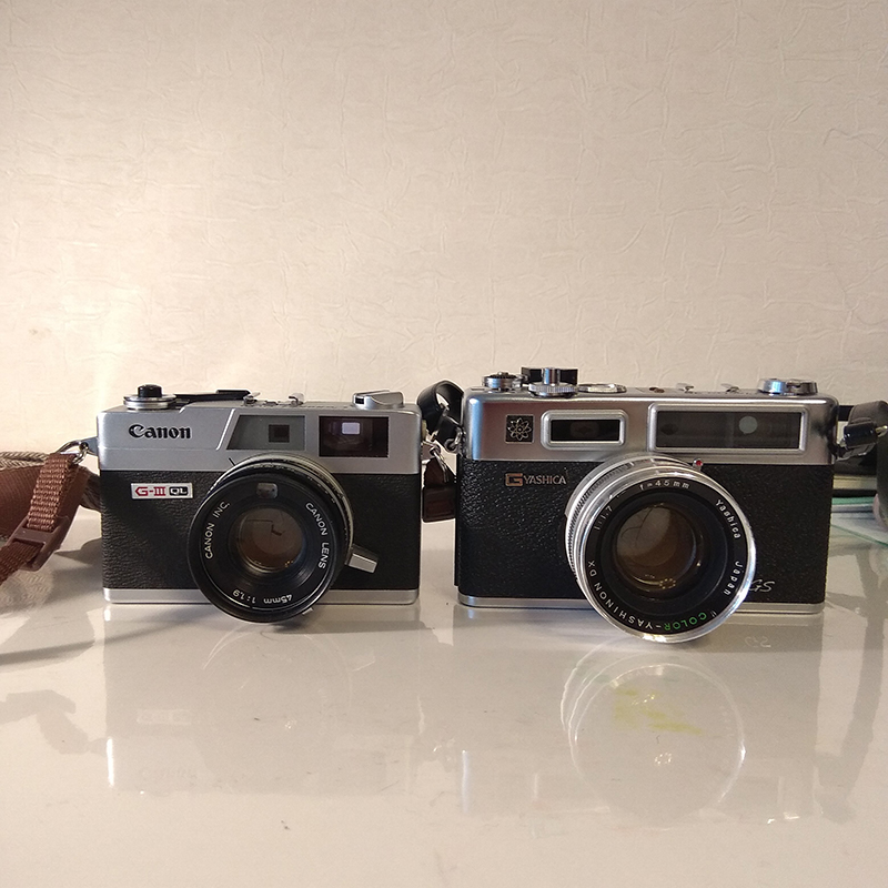

СообщениеДобавлено: 26 янв 2023, 16:56  Заголовок сообщения:
Сообщения: 4842
Яшика заметно больше и чуть тяжелее канонета ( канонет примерно 650 гр, яшика 750гр).
У яшики полный ход геликоида от мдф до бесконечности это четверть оборота, у канонета почти в два раза меньше, и за счёт поводка наводка на резкость оперативнее и удобнее, чем на яшике.
Видоискатель у канонета светлее, есть индикация выбранной автоматикой диафрагмы, но и пятно дальномера менее контрастное, чем в яшике.
Объективы хороши у обоих, но у кенона мне показался , не то что бы нерезким, резкости хватает, более мягкий что ли. Но это моё имхо от пользования моими конкретными экземплярами , которым CLA никто не делал.
Кнопка спуска затвора у кенона ,я бы не сказал, что тугая. Наверное за счёт того, что ход кнопки у них длинный, и у яшики длиннее , кстати, чем у кенона, кажется , что кнопка не такая информативная и легкая, как на барнаках например.
У кенона бывают проблемы с их фирменной системой быстрой зарядки пленки ( Quick Load ), не протягивает пленку, особенно тонкую, типа авифот. Мой экземпляр грешит этим с самонамоткой, можно отснять кадров 7-8, а потом начинает барахлить, такое ощущение, что плёнка стопорится в катушке, и валик начинает рвать перфорацию, потому что не может её протянуть.
По батарейкам я как то особо не заморачивался, в кенон вставляю 625, в яшику 4LR44 6V с переходничком с алиэкспресса.
Экспозамер немного врёт, но я особых косяков с экспозицией в несложных, обычных условия не заметил.
Для меня канонет больше подходит для стрита, с его размерами и поводком на объективе. Но видоискатель больше нравится в яшике, хоть в нём ничего кроме рамки и не отображается.
Несколько фото для сравнения.
