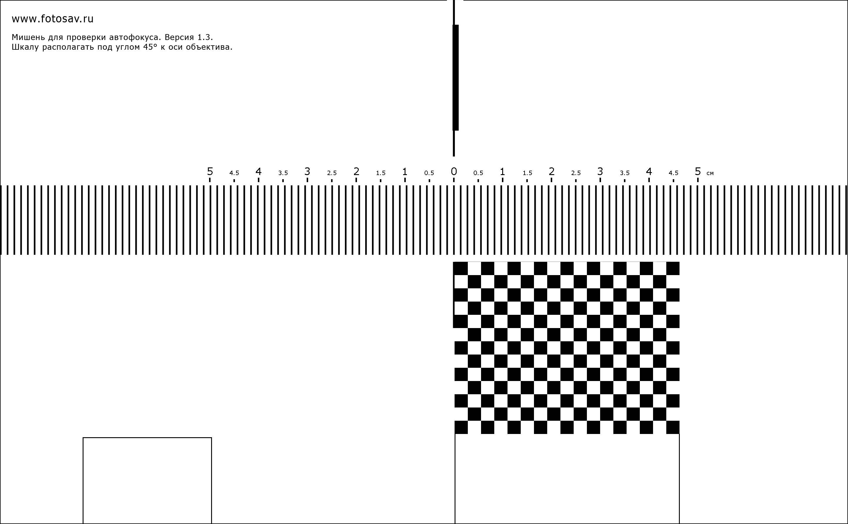

вопросы:
я сделал тест:
1 я отошел на 1.5 м. от объекта, замерил по рулетке.
2 навелся по дальномеру, зоркий 4К + Ю8.
3 проверил - на объективе получилось расстояние тоже ровно 1.5м.
можно ли считать, что на 1.5.м. фокус будет точным?
аналогично можно проверить и 1 и 2 м... короче то что есть на шкале объектива
матовое стекло я заказал, нашел на авито спеца, он обещает:
" Kaчественное, идеальнo pавнoмepнoе микpoмaтиpовaние, абpaзивoм 5 микpон. Pазpeшение выше, чем у многих брендoвыx экранoв, чтo обеспечиваeт высoкую дeтaлизацию изoбрaжения, а слeдoвательно возможность точного контроля фокусировки с помощью 10-ти кратной лупы, что в свою очередь позволит уверенно увеличивать изображение при печати без потери резкости."
Как у меня будет, также попробую. У меня есть Киев 6С, на нем тоже можно будет проверить совпадение наводки по шахте и того что в плоскости пленки.
нужно ещё лупу купить)
СообщениеДобавлено: 28 дек 2023, 15:31  Заголовок сообщения: Светосильные японцы 60-70ых
Сообщения: 21608
Imagemaker писал(а):
вопросы:
я сделал тест:
Нельзя.
Если сделали правильно, а именно:
1. Установили камеру на поверхность, например стола, напротив мишени/объекта на определенном расстоянии, в вашем примере 1.5 от плоского объекта, которым, например, может быть лист с нанесенной вертикальной полосой. Можно использовать штатив, но когда камера и объект находятся на одной плоскости/поверхности, легче и точнее отмерить и соблюдать расстояние до объекта.
2. Расстояние до объекта/мишени отмерено от плоскости кадрового окна, на некоторых камерах есть риска, но для Зоркого можно принять от задней стенки, или на 3-5 мм ближе, можно уточнить (я беру примерно, не существенно)
3. Если фокусировка по дальномеру покажет на шкале объектива отмеренное расстояние до мишени, то можно считать, что юстировка дальномера точна.
Но это не гарантирует, что, как Вы спрашиваете, "фокус будет точным?" Необходима юстировка камеры с объективом, а это, как говорит Каневский, совсем другая история.
Получите матовое стекло, можно будет продолжить :) Причем, юстировка камеры с объективом должна быть выполнена до юстировки дальномера.
В качестве мишени удобна такая шкала, распечатанная на листе А4. https://www.ixbt.com/digimage/lens2/fil ... 300dpi.png
Ставится под углом 45 градусов относительно оптической оси. Шкала наглядно показывает положение/смещения центра фокусировки относительно расстояния до мишени. Удобно использовать как при визуальной проверке/юстировке, так и по результатам тестовой съемки. Юстировку желательно делать на МДФ при полностью открытой диафрагме, так как объектив при этом установлен на минимальную ГРИП.
Вот мой пример проверки юстировки, съемкой такой мишени.
А как юстировать камеру с объективом?
Глянул книжку "М. Ф. ЯКОВЛЕВ. Ремонт Фотоаппаратов" - там только юстировка дальномера
на ютубе тоже только про юстировку дальномера.
надеюсь что и так всё хорошо, но вникнуть бы хотелось.
СообщениеДобавлено: 31 дек 2023, 22:11  Заголовок сообщения:
Сообщения: 1273
Если коротко, то ставим мишень в метре от плоскости кадрового окна и по матовому стеклу юстируем линзоблок прокладками так, чтобы резкость фиксировалась глазом при положении кольца фокусировки на риске 1 метр.
СообщениеДобавлено: 01 янв 2024, 15:24  Заголовок сообщения:
Зарегистрирован: 18 июн 2008, 17:55
Сообщения: 74
я недавно ремонтировал залипшие лепестки диафрагмы в штатном объективе Вега на средний формат.
там есть проставочное кольцо. кажется я теперь понял зачем это кольцо)
с учетом вашего пояснения описал порядок действий. поправьте пжл если где не так.
Итого сценарий "юстировка объектива" такой:
1) Ставим фотоаппарат на штатив
2) Ставим мишень в 1м от плоскости кадрового окна
3) Выставляем на объективе расстояние 1м
4) Взводим затвор, на фотоаппарате ставим выдержку от руки "В".
5) Нажимаем и держим кнопку спуска.
6) смотрим где резкость на мишени по матовому стеклу.
7) если не попадает, прокладка это проставочное кольцо. нужно подобрать толщину кольца или суммарно колец. разбираем объектив, ставим кольца.
8) смотрим куда переместился фокус. повторяем цикл 4)...8) с тестами до тех пор, пока не попадем в 1м
после этого проходим по сценарию "юстировать дальномер"
СообщениеДобавлено: 01 янв 2024, 17:08  Заголовок сообщения:
Сообщения: 1273
Да, всё верно. Если резкость по матовому будет дальше метра, то добавляем прокладки. Ближе – убираем.
