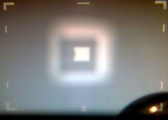

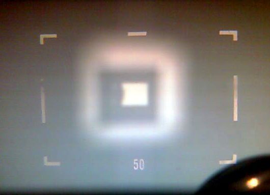

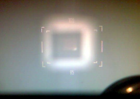

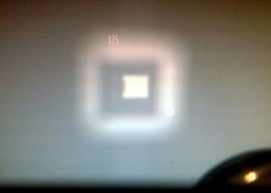

Видик семерки ( Canon 7 frame lines - это типа для гугла, штоб находил). Увеличение 0.8. Рамка на 35 мм почти совпадает с границами видика. Внизу справа торчит объектив. На самом деле он не так сильно торчит, но, видимо, объектив телефона, на который снимал, вносит свое видиние
