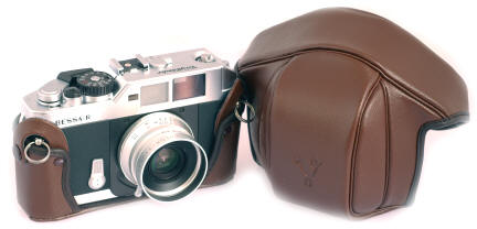

Это то что называется never-ready case :lol:
Вот такой к примеру:
Cон разума рождает квазитов
