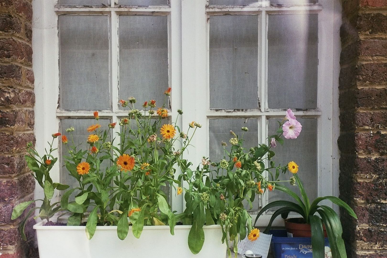

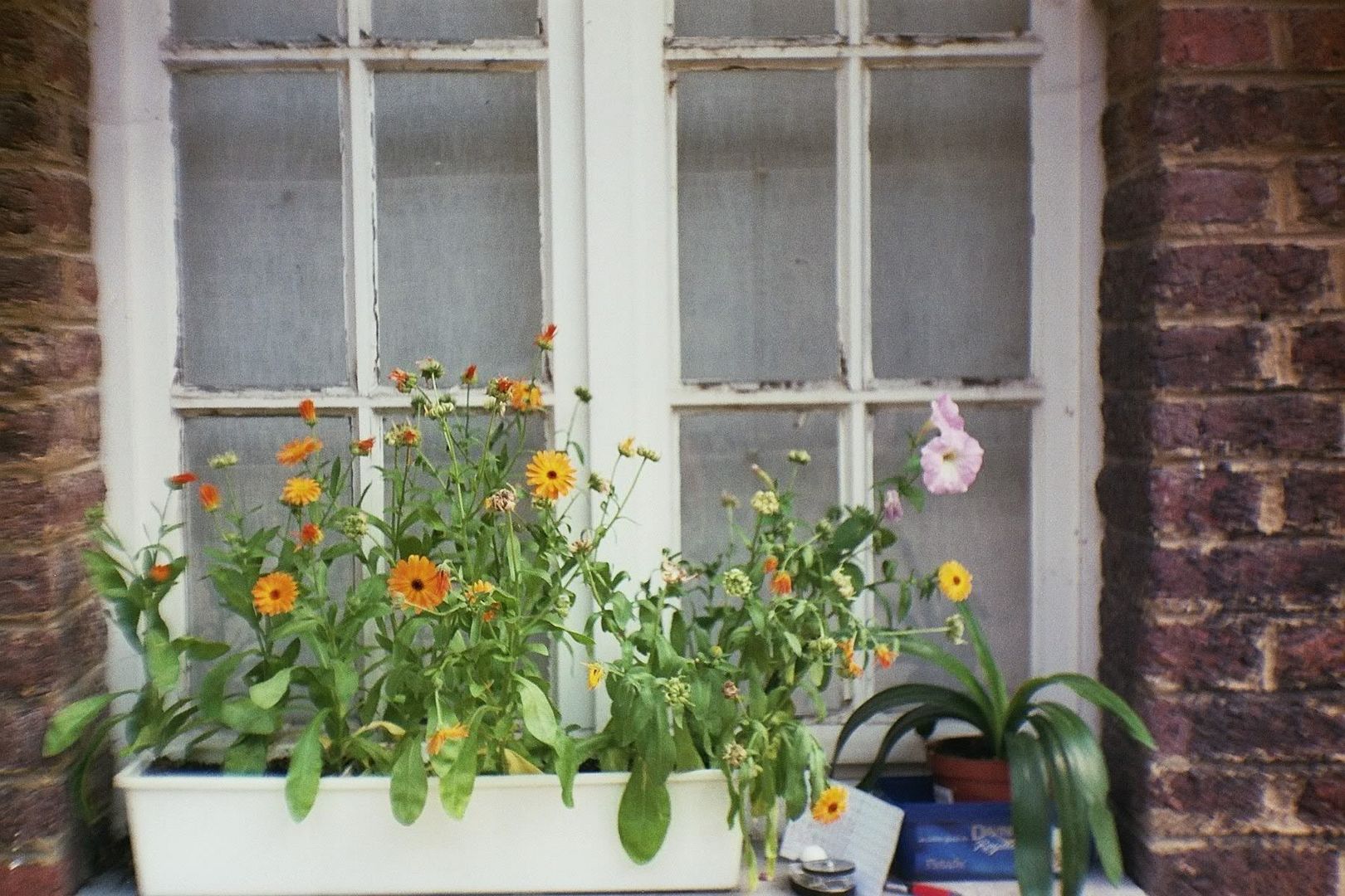

Отснял еще одну пленку. Основной дефект изображения виден из сравнения с Юпитером-8:
Изображение Изображение
Но если по краям пусто, то все ничего :lol:
Все-таки, склоняюсь к продаже в умелые руки, сам боюсь убить окончательно
СообщениеДобавлено: 10 окт 2011, 13:44  Заголовок сообщения:
Сообщения: 21646
Так справа Ю-8, а то они одинаково подписаны?
