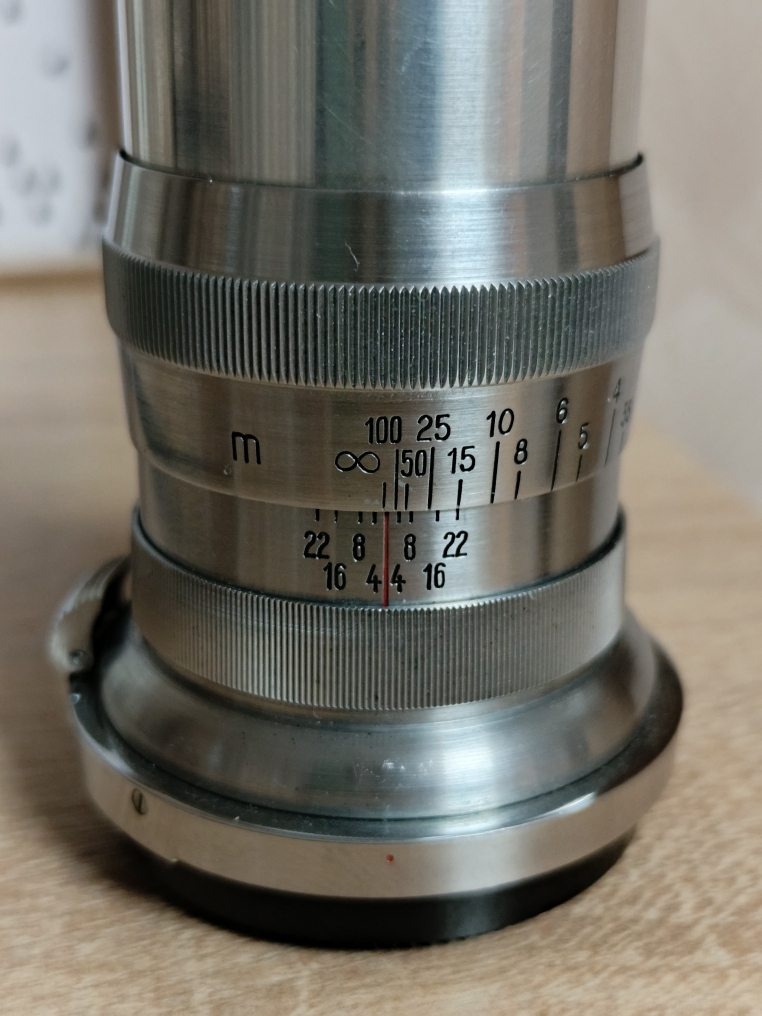

IMG_20251012_222710_736.jpg [ 430.69 КБ | Просмотров: 2364 ]
СообщениеДобавлено: 12 окт 2025, 22:49  Заголовок сообщения:
Сообщения: 677
Откуда: С-Петербург
pauls630 писал(а):
Проверьте вот оригинал
Спасибо! :beer:
