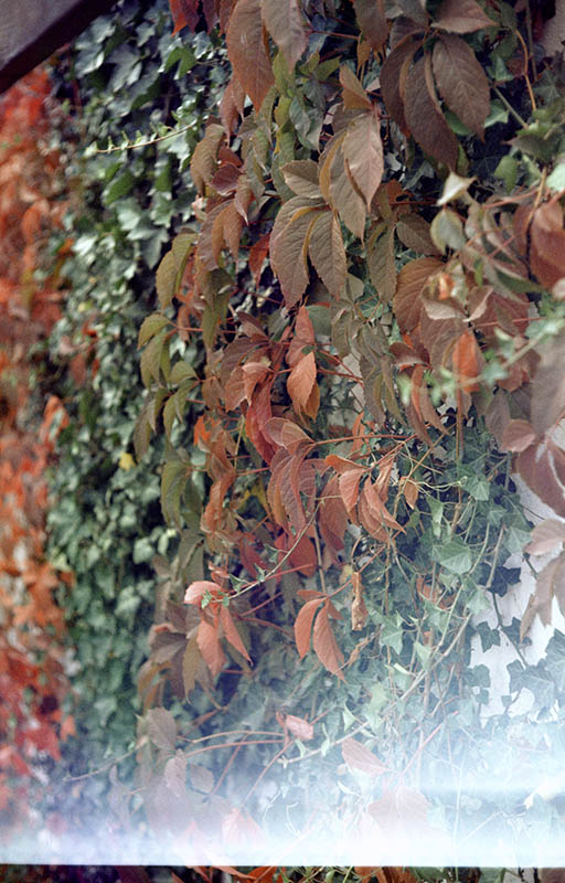

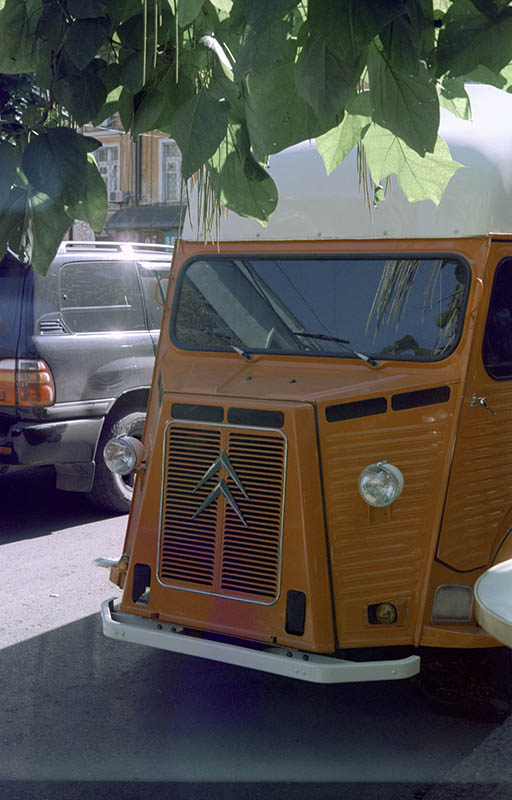

Всем добрый вечер!
тестовая пленка с CANON P(vision 50 d).
Не стабильная работа затвора-почти на половине кадров присутствует такая "беда"-где сильнее видно, где еле просматривается.
Какой либо "закономерости" не вижу. Светит на разных выдержках, хотя некоторые кадры с такиме же выдержками абсолютно нормальные.
Каковы могут быть причины?
Спасибо за ответы
Комментарий к файлу: 1/30
22.jpg [ 91.9 КБ | Просмотров: 12407 ]

Предположение : после отрабатывания экспозиции шторки расходятся ( или не сходятся до конца) и засветка получается через щель между борками шторок.
По хорошему нужно смотреть негатив, заходит ли засветка на перфорацию. Фонариком посветить в темноте со стороны объектива для начала.

Отскок второй шторки. Перетянута пружина. Слегка ослабить на пол-оборота или оборот. Доступ через нижнюю крышку.

EDGE писал(а):
Всем добрый вечер!
Спасибо за ответы
с засветками и отскоками
первая очень смешнявая, какой-то английский бульдог :rock:

Вы оказались совершенно правы-была перетянута вторая штора. Ещё раз спасибо
