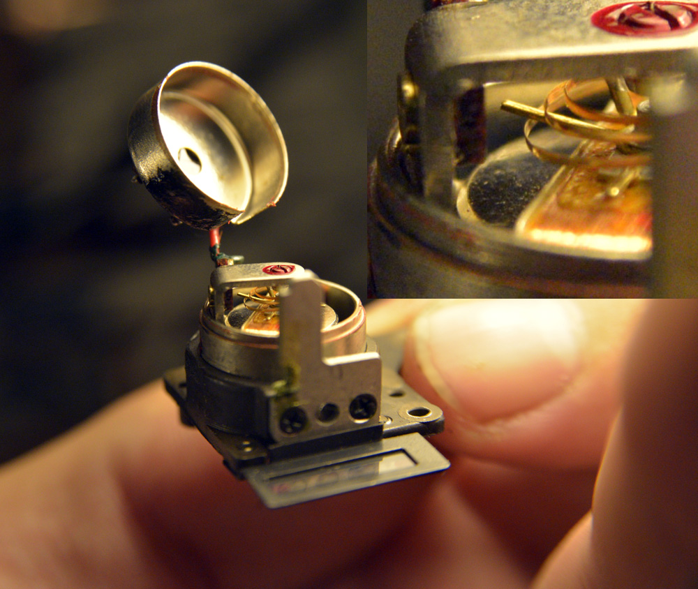

раз уж здесь говорим про ремонт, опишу интересный дефект в QL17 )
при отключении экспонометра или при закрытии датчика его стрелка не уходила туда, где ей положено было быть - в зону предупреждающую о недоэкспонировании.
через раз застревала на отметке диафрагмы 2.8
в автоматическом режиме это влияет на работу блокировки. проблема оказалась скрыта в гальванометре.
один виток спирали зацепился за некий штырь ( точно не скажу. возможно это балансир)
было скорректировано положениек балансира, виток заправлен на свое место.
1.jpg [ 284.51 КБ | Просмотров: 11757 ]
