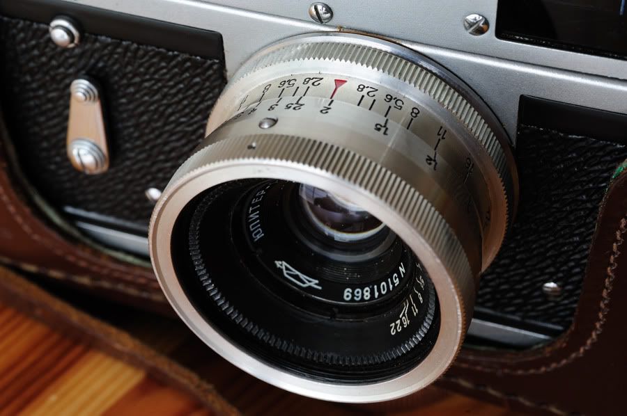

Доброго времени суток.
Совсем случайно на днях перебежал мне дорогу от такой-от Юпитер. С тушкой от З-4 всего за 1200р. Давно хотел приобрести его, думал - возьму из последних, чёрных. А этот вдруг по серийному с 1951 года оказался. Состояние идеальное, царапин нет, чернение на заднем линзоблоке тож не драное. Видимо лежал себе в футляре лет эдак сорок. У зоркого шторы не ездят, можт потому и в таком состоянии. Парой лежали просто.
Дак вот мой вопрос: не тот-ли это Ю-12 с немецким стеклом? Вродь Красногорцы только с 52-го своё стекло для этих объективов варить стали.

Благодарю. Наше значит стекло......опс, ошибочка. сборка наша.

Вам повезло, стекло немецкое, сборка советская. Поздравляю :D

:D Класс. Потестим "биогона". Странно ведёт себя наводка. На Зорком всё точно. На ФЭДе втором на метр недобивает по шкале. Ощущение как-будто люфтит дальномер, если влево-вправо наводку крутить.

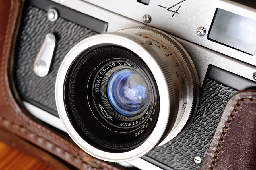

FM писал(а):
Просветление как на Биогоне
Не немецких линзах просветление нежно сиреневое, а синее, как на представленном объективе, чисто наше, красногорское.
Это не люфт. внимательно посмотрите при открытых шторках и увидите как корпус заднего линзоблока задевает за кулачек дальномера. Вопрос решается, но не без геморроя.

Кстати, и Зоркий-4 из ранних. А объектив скорее всего с немецкими стеклами. У меня тоже №5101718. Купил за 300 руб. года 3 назад в Экта-Ф. Внешне потертый и грязный был. Оптика в хорошем состоянии. Просветление нежно-сереневое. Сделал чистку-смазку, но пока до серьезных съемок руки не дошли.
Хотел поставить на ФЭДа из-за большего охвата видиком. Но раз гемор с установкой - поставлю на Зоркий. Благо от Яшки башмачный видик есть под 32-58 мм.

Весь гемор там связан с толщиной кулачка, я на своем ФЭД 2 надфилечком немного подработал его толщину и теперь он работает с Ю-12 нормально.
Так что, если есть желание, то попробуйте, только надо очень аккуратно это делать, если без снятия кулачка с поводка.

Lokh писал(а):
Разное видать бывает на моем ,38 года под контакс именно такое- голубое..к слову на имеющихся у меня зоннарах 50/1,5 оно тоже различается цветом

FM писал(а):
Lokh писал(а):
Не могли бы Вы выложить фото объектива для Контакса, производства 1938 года с голубыми стёклами. Только хотелось что бы было видно и номера оправы и номера блока.

цифровика нету к сожалению тольк в мобиле..еще раз посмотрел и возникли сомнения относ года вып- номер об 2713672 на кольце заднего блока выбито 3672. цвет очень точно совпатает с ю-12 что на фото..голубой,чуть фиолетовый..объектив настоящий по всем приметам..достался с фирменными крышками (задняя как положено металлическая) в картонной коробочке
