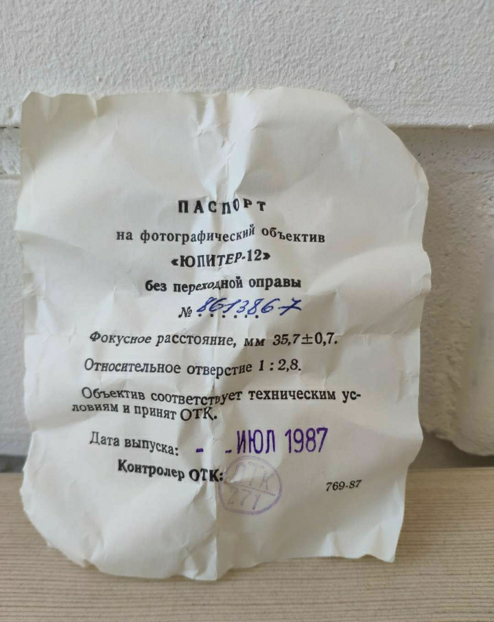

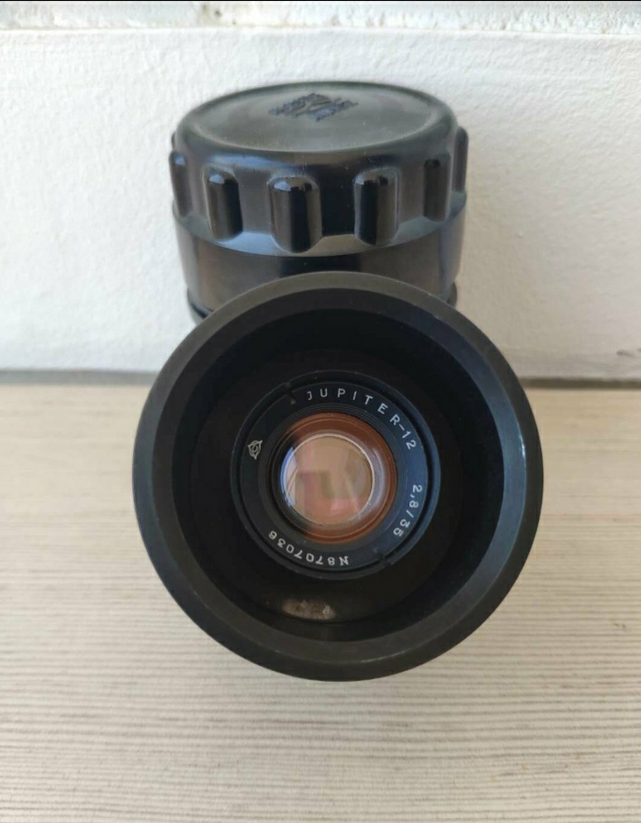

Подскажите для каких целей в СССР продавались линзоблоки без переходной оправы?Куда его можно использовать?
Screenshot_20230604-185825.jpg [ 349.25 КБ | Просмотров: 7742 ]
20230604_185845.jpg [ 124.53 КБ | Просмотров: 7742 ]
СообщениеДобавлено: 04 июн 2023, 16:14  Заголовок сообщения:
Сообщения: 1179
Они не продавались, а шли в комплекте в устройствах просмотра микрофишей https://ru.wikipedia.org/wiki/%D0%9C%D0%B8%D0%BA%D1%80%D0%BE%D1%84%D0%B8%D1%88%D0%B0
В принципе можно использовать для ремонта обычных Ю-12, но есть вероятность несовпадения рабочих отрезков и пр. Сейчас - не знаю, а еще несколько лет назад у нас в Питере можно было купить за смешные деньги 100-300р

Сообщения: 23596
не знаю, как Ю-12, но от Ю-8 я купил линзоблок и поставил стёкла в старый корпус вместо поцарапанных - отлично совпало всё
как раз кажется за 300 р. и брал)

А конкретно этот для дальномерных камер?Резьба или байонет киев?
СообщениеДобавлено: 04 июн 2023, 17:59  Заголовок сообщения:
Сообщения: 23596
Да кто его знает. Надо смотреть вблизи. Тут есть ещё одна сложность - Ю-12 труднее разобрать на отдельные линзы. В Ю-8 я сделал просто: старые линзы убрал и заменил на новые. Все рабочие отрезки при этом остались без изменений. Ю-12 таким макаром ремонтировать не пробовал.
