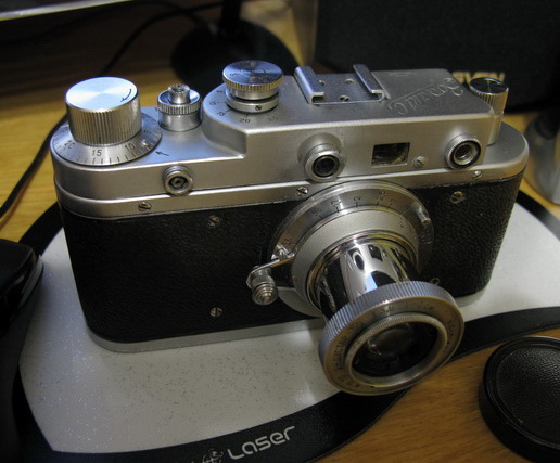

Поставим вопрос иначе: объектив перекрывает часть кадра в видоискателе. Ответ: вот потому и говорят о тубусных объективах тут :)
Индустар-61, Юпитер-8, Индустар-50 (цельный, штатный) лезут в окно. Выход - либо перейти на тубусник, либо поставить внешний видоискатель.
photoshare.ru-6967146.jpg [ 84.26 КБ | Просмотров: 15374 ]
