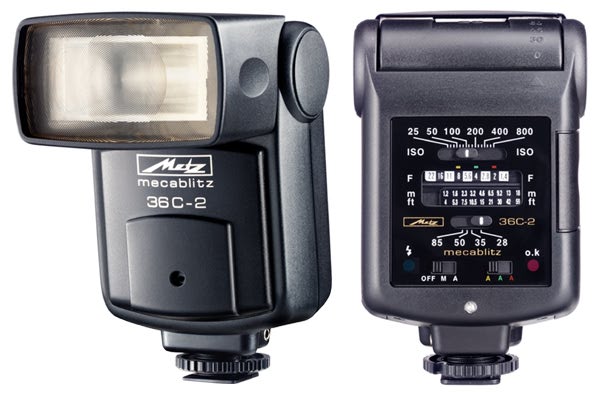

В некоторых старых вспышках есть фича: чтобы работала от башмака, надо провод воткнуть в тело вспышки. Если провод в бочину не воткнут, то контакт башмака не работает. Т.е. варианта два: или крепить на башмак, а провод в тушку, тогда ничего не коротит, либо провод в пышку, тогда пых от башмака. Удобно очень. Название той, что у меня, позже напишу. Но у меня от розетки, так что конкретно она не интересна.
Другой вариант: мне нравится Metz Mecablitz. Настолько, что я её ушатал на халтурах и пришлось однажды разобрать. Оказалось, гнездо для проводного контакта связано с башмаком тонким проводком ( :lol: ). Metz мне жалко портить, а вот любую дешевую вспышку не жалко разобрать и тупо отсоединить проводок от контакта башмака. :)
Выбор же самой пышки - смотрите сами, под стиль съёмки.
Update. Для человека с нулевым опытом использования внешней вспышки, посоветую выбирать модель с калькулятором. Не просто с табличкой, а хоть с механическим, но таким, чтобы учитывал следующие параметры: ISO, фокусное, диафрагму и расстояние.
Выставляете ISO и фокусное - на калькуляторе видно с какого расстояния при какой диафрагме импульс будет работать на пользу.
Авто режимов тоже лучше несколько. Например, у меня при ISO 200 три режима позволяют автоматически регулировать импульс для съёмки на диафрагме 2,8 - 5,6 и 11.
Каждый кулик своё болото хвалит. Опытному бы может ничего не посоветовал, а, раз уж просят, вот мой осознанный выбор:
Metz mecablitz 36C-2
Хороша ли она на совковой дальномерке? С 2009-го года активно пользуюсь - не нарадуюсь. И, кстати, случайно наткнулся :) Третья на Лейке - это она.
