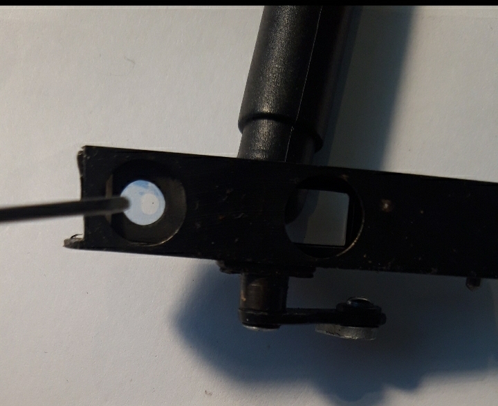

Доброго дня.
Решил почистить дальномер Зоркого С.Взял ватный тампон на спичке смочил в дистилированной воде и протер все оптические части.Последней протирал первое окошко слева если смотреть со стороны задней стенки камеры.На фото показал его отверткой.Короче слой химического напыления стерся как пыль,просто слез на глазах,я даже не нажимал а просто поводил ваткой.Теперь фокустроваться невозможно т.к. пропало затемнение на фоне пятна.Остался еле заметный контур.
Я испортил дальномер?Это у всех дальномеров зоркого С такое слабое напыление в плане адгезии?Вообще как их чистить тогда,просто грушей продувать именно эту часть стекла,а остальные можно мыть?Печаль.
На фото видно остатки синего просветления.
Окрасте прозрачным красителем и делов :)
Или стекло с пятном окрасить в более насыщенный цвет.
На худой конец, что менее технологично, приспособить прозрачные цветные пленки.
Чем именно окрасить?Лак цапон бесцветный подойдет?Вообще подскажитк дальномер можно разобрать чтобы добраться до стекла или не рекомендуются?
Не бесцветный, прозрачный цветной, наверное подойдет, но не насыщенный.
Зачем разбирать. Призму и окуляры трогать не надо. Окрасить надо одно из защитных стекол в оправах, которые на резьбе и вывинчиваются. Лучше левое со стороны объектива. Приложите к нему желтый фильтр и увидите результат, как четко "заиграет" кружок дальномера.
Доброго дня.
Я раз 800 предупреждал, что нельзя там не то что чистить, даже ничем прикасаться к этому стеклу в случае сильного загрязнения. Единственное что можно попытаться осторожно сделать, в случае очень уж сильного загрязнения, типа плесени, нитевидного грибка, так это снять блок дальномера и со шприца поливать стеклышко с задней стороны мыльным раствором долго и нудно, пока плесень не вымоется под слабым напором мыльной воды. Потом промывать чистой водой и просушивать.
