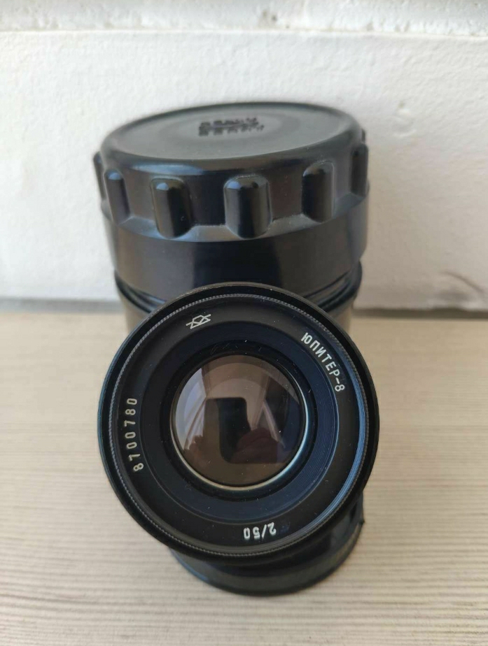

Подскажите для каких целей в СССР продавались линзоблоки без переходной оправы?Куда его можно использовать?
Screenshot_20230604-185825.jpg [ 349.25 КБ | Просмотров: 7305 ]
20230604_185845.jpg [ 124.53 КБ | Просмотров: 7305 ]

Они не продавались, а шли в комплекте в устройствах просмотра микрофишей https://ru.wikipedia.org/wiki/%D0%9C%D0%B8%D0%BA%D1%80%D0%BE%D1%84%D0%B8%D1%88%D0%B0
В принципе можно использовать для ремонта обычных Ю-12, но есть вероятность несовпадения рабочих отрезков и пр. Сейчас - не знаю, а еще несколько лет назад у нас в Питере можно было купить за смешные деньги 100-300р

не знаю, как Ю-12, но от Ю-8 я купил линзоблок и поставил стёкла в старый корпус вместо поцарапанных - отлично совпало всё
как раз кажется за 300 р. и брал)

Я поэтому и написал - есть вероятность. Все-таки требования к нормальному фото-объективу и объективу для проецирования текста на экран немного разные :)

А конкретно этот для дальномерных камер?Резьба или байонет киев?

Да кто его знает. Надо смотреть вблизи. Тут есть ещё одна сложность - Ю-12 труднее разобрать на отдельные линзы. В Ю-8 я сделал просто: старые линзы убрал и заменил на новые. Все рабочие отрезки при этом остались без изменений. Ю-12 таким макаром ремонтировать не пробовал.

Вот такой у ва был?
Screenshot_20230604-220709.jpg [ 312.52 КБ | Просмотров: 7230 ]

Да, что-то вроде. Ю-8 белый, а линзоблок чёрный.

Я как то использовал эти линзоблоки при ремонте, но всегда требовалась юстировка. Можно даже менять только один задний компонент, но объективы должны быть близкие по году выпуска иначе может получиться так, что и сделать стандартный рабочий отрезок на таком объективе не получится.
Вообще юстировку и величину рабочего отрезка нужно проверять на всем и всегда.
