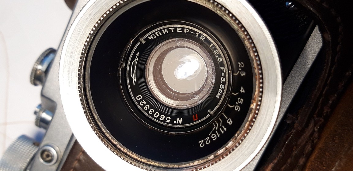

Доброго времени суток.
Купил резьбовой объектив М39 Ю-12.Дома при ближайшем рассмотрении под лампой увидел на линзах паутинку, а внутри блока линз пучок паутинки.На задней линзе уведел скол.И судя по царапине на внутренней оправе его раскручивали, но возможно я ошибаюсь.Можете подсказать два вопроса.
1.Как отмыть паутинку(слюной пробовал на переднюю линзу и сразу вытирал- не помогло) если это возможно вообще. И главное, этот объектив скорее жив или наоборот?
2.Насколько критечен скол скажите по опыту?
Фото ниже.
P.S. похоже меня просто обдурили и втюхали хлам..за 3 т.р.советских рублей :D
20230312_085700.png [ 719.22 КБ | Просмотров: 2974 ]
20230312_085615.png [ 899.02 КБ | Просмотров: 2974 ]

Объективы довольно живучие устройства. Пара сколов и не очень много гриба, скорее всего, сильного влияния на изображение не окажут. Проверить можно съёмкой.
Грибок на передней линзе снаружи бывает редко, он любит жить внутри, так как стекло задерживает ультрафиолетовое излучение. Надо разбирать и чистить внутренности. Если спереди не оттирается, возможно, это уже дефект просветления - тут ничем не исправить (да и не страшно).
СообщениеДобавлено: 12 мар 2023, 10:49  Заголовок сообщения:
"Пара сколов и не очень много гриба, скорее всего, сильного влияния на изображение не окажут." - Вот здесь точно.
"Грибок на передней линзе снаружи бывает редко, он любит жить внутри, так как стекло задерживает ультрафиолетовое излучение." - опять верно.
Пометка - Вы плюнули и сразу вытерли.
Нужно потерпеть пару минут и протереть насухо от ферментов, потом спиртом аккуратно, не задевая краев.
"Если спереди не оттирается, возможно, это уже дефект просветления - тут ничем не исправить (да и не страшно)." - да, могли ошибиться, это не сверху, а снизу линзы, а если просветление - то забить.
На картинку бОльшее влияние оказывают множественные царапины передней/задней линзы, сплошное (даже небольшое) помутнение склеек, бликующие поверхности внутренней части корпуса обьектива, незатемненные торцы толстых линз, сплошное залапывание жирными пальцами поверхностей линз.
Небольшие царапины можно закрасить.
В основном все влияние этих факторов сказывается на снимках с прямым контровым светом.
