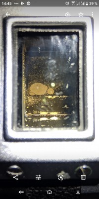

Приветствую всех! Моя первая тут тема.
Недавно приобрел Киев-2 1952 года выпуска.
Просветив фонариком с фронтальной стороны окно видоискателя, обнаружилась такая картина (фото)
Аппарат мной был разобран, снят окуляр, но тыльная сторона призмы дальномера (стекло) абсолютно чистая...
Подскажите, я так понимаю что эта бяка в склейке стекол призмы? Насколько с этим можно жить? Ремонт предлагают за 2 тыс. руб...
Комментарий к файлу: Пятна коричневого цвета...

Особо страшного ничего нет.
Это отслоилась краска на призме, причем она не осыпалась совсем, а просто отошла от стекла и внешне призма может выглядеть нормальной. Если то, как видно светлое пятнышко вас устраивает, снимайте на здоровье, если нет, следует заменить призму. Для этого потребуется аппарат-донор, причем любого года выпуска, естественно с хорошей призмой, ну и замена призмы. Нужно разобрать камеру , снять затвор и поменять призму, возможно потребуется настройка дальномера, а может и нет.
Подкрасить призму теоретически можно, но дело это такое нудное, что проще заменить.

Спасибо, значит пока что буду снимать как есть. Пока не попадется донор за нормальные деньги). Аппарат вообще отличный, компактный, интереснее моих Зорких 6 и 4), хотя видоискатели у тех светлее.
