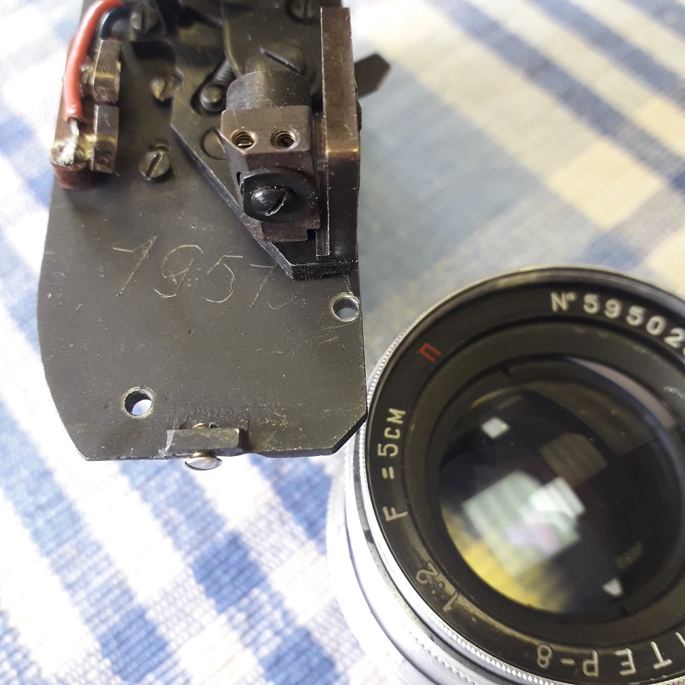

"С понедельника возьмусь". Появилось, наконец, свободное время приняться за своего нового "Друга". Бензиновая баня оказалась полумерой, поэтому, как и советует наш дорогой и очень уважаемый Товарищ Михельсон, только полная разборка и соскребание грязи с применением грубой физической силы может вернуть жизнь нашим железным подопечным. В чём я полностью согласен. Плюс к этому, оказалась косо приклеенной вторая штора. При взводе затвора тесьма сходила вбок с направляющих роликов где-то на 1,5 мм. Отрывать и переклеивать заново ничего не стал, приклеил на барабан "портянку" - теперь всё "в ажуре". Тесьма ходит как по рельсам.
Вопрос к знатокам истории КМЗ. ZENITcamera пишет, что "Друг" выпускался в 1960-62 годах. Имею вот такие артефакты, указывающие на более раннее его происхождение. Какие будут мнения по этому поводу?
/quote] Я не знаток истории КМЗ,но вот это нацарапанное число является,скорее всего,какой-то технологической меткой.Может быть,конвейерной,внутрицеховой и т.п.

Автор:  Товарищ Михельсон [ 18 июн 2019, 16:21 ]
Заголовок сообщения:  Если "Друг" оказался вдруг...
Вот оно как.
Выходит скрывали от нас правду столько лет.
:facepalm:
https://www.youtube.com/watch?v=rB2NxYIns7w
А если серьезно, то только на первых ФЭД дата выпуска выцарапывалась на корпусе затвора, больше нигде подобного "колхоза" не было.
Похоже на 48/ ХI или 38/ХI, сказать точнее трудно, эта камера собрана из деталей разных аппаратов, просто муляж.
Желающие могут посмотреть подобное на своих первых ФЭДах.
Автор:  Игорь Стихин [ 18 июн 2019, 16:47 ]
Да, мне тоже показалось странным, чтобы детали лежали на складе три года, и ждали команды запуска на конвейер. Номер на корпусе №6000089. В первой "сотне"! Скорее всего, что какие-то внутризаводские логистические заморочки. Камеру до меня никто не разбирал, возможность ремонтного автографа отпадает. Спасибо за высказанные мнения.
Автор:  Fotoretrograd [ 19 июн 2019, 23:37 ]
Это вы по винтам определили что камеру никто, нигде, никогда не разбирал? Или вы все 59 лет со дня ее покупки в магазине с ней не расставались?
Автор:  Игорь Стихин [ 20 июн 2019, 03:02 ]
Да. Винты на клею завёрнуты. Шлицы в первозданном виде. Снималась только нижняя крышка для ремонта цепи механизма взвода затвора. В затвор и замедлитель не лазили. Я - первый.
Автор:  Товарищ Михельсон [ 20 июн 2019, 06:05 ]
Винты на клей в фотоаппаратах КМЗ никто, никогда не садил, регулировочные винты заливали шеллаком. Окрашивали краской только гайки и шлицы осей пружин в гильзах.
Автор:  Этюд [ 20 июн 2019, 06:23 ]
Да. Винты на клею завёрнуты. .
Скорее всего,не на клей.Контровочная краска.Она коричневого цвета.Иногда еще в изделиях точной механики практиковалось покрытие головок винтов лаком.Но это,как правило,,,тропическое исполнение"( в основном для спецтехники)
Автор:  Игорь Стихин [ 20 июн 2019, 15:40 ]
На краску мало похоже, больше напоминает клей КМЦ. Нежно-кремового оттенка с искрой, размазано по всей длине резьбы винта, вначале усилие выкручивания довольно большое, затем обычное для такой резьбы. Рассыпается в пыль. На головках винтов краски нет. Такую смазку, как на "Друге", встречаю первый раз. Тёмно коричневая субстанция, по консистенции напоминающая клей БФ. Отмывается с трудом даже смоченная бензином. Чего они туда плеснули?
Этим же клеем КМЦ был измазан клин дальномера в результате неаккуратного приклеивания. Примерно 30% светового проёма линзы было нещадно уляпано клеем. Испачкал клеем - так, вытри. " Ай, хай так сойдёт!"
Автор:  Этюд [ 20 июн 2019, 17:14 ]
Для отмывания всяких загустевших пакостей есть четыреххлористый углерод.Он намного эффективнее бензина.Им же пользуются профессиональные химчистки для удаления сложных случаев загрязнений жиром и т.п. Я у нaс покупал такой в виде очистителя карбюратора ,,Carb clean" фирмы ,,High Gear". Но могут быть и иные варианты.Это универсальный растворитель.Растворяет даже смолистые отложения бензина.Кстати,на одежде при очистке пятен не оставляет.
Автор:  Товарищ Михельсон [ 20 июн 2019, 17:19 ]
Это шеллачный клей, расворяется спиртом, но лучше ацетоном.
Никогда на КМЗ на смазывали винты по всей резьбе, это кустарщина или резьба ослаблена, плохо держится винт.
Автор:  Этюд [ 20 июн 2019, 17:25 ]
На наших предприятиях каких только чудес не было.Особенно,когда учащиеся ПТУ на практику приходили.Или конец месяца(квартала,года).А спичку с эпоксидной смолой вместо резьбы на бонке не встречали? :(
Автор:  Игорь Стихин [ 20 июн 2019, 19:20 ]
Вполне вероятно, что камера всё же была в ремонте, и добросовестный мастер, от широты душевной, щедро смазал механизмы бабушкиным подсолнечным маслом. Сколько ходиков с кукушкой и машинок "Зингер" было погублено, благодаря таким вот рачительным хозяевам.
Автор:  Товарищ Михельсон [ 20 июн 2019, 21:56 ]
Мастера подсолнечным маслом фотоаппараты не смазывают. Придурки, да, смазывают. У меня был такой Зоркий 6, еле разобрал. Часы же можно отмочить в смеси нашатырного спирта, бензина и моющего для посуды.
