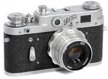

Ну я так понял гарбатый у меня фэд 3, вот так он выглядит - http://www.sovietcams.com/sovietcams/m/ ... 133UYC.jpg
На счет киева, да в руках крутил не раз и резкость наводил, ну так по приколу без пленки и бывает действительно забываю и как фэд 3 беру и пальцем закрываю и потом думаю, а где точка то пропала, надо привыкнуть как бы, но не вызывает это уж столь не удобств! На счет фэда 5в, я не знаю его года, так как на него так и не нашел инструкцию, но выглядит как новый, знаю лишь одно что им отсняли две пленки всего и у того человека плохо совсем стало со зрением и он им больше не снимал!
