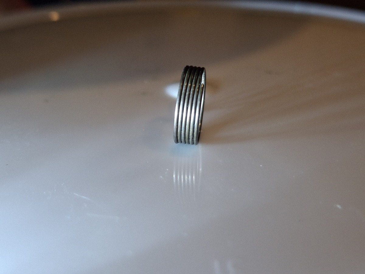

Сообщения: 16627
Нужно разобрать и промыть приемный узел, весь. Осмотреть тормозную пружину. Витки должны быть четко один под другим, без промежутков между ними. Любая, даже малейшая, деформация пружины не допускается. Если тот виток, на котором отвод под винты крепления, чуть выходит наружу за остальные, то его нужно очень аккуратно подогнуть круглогубцами, так , чтобы он стал вровень с остальными. Если добиться такого положения витков не получится , то пружину следует заменить. Подходят от любого Зоркого и ФЭД с тормозом подобной конструкции.
Смазать только ось и совсем немного тормозную пружину с двух сторон. Снаружи не нужно класть смазку между латунной направляющей шайбой и лимбом диска счетчика кадров.
При взводе затвора лимб счетчика кадров должен каждый раз показывать увеличение счетчика на одно деление, соответствующее новому номеру кадра. "Откат" не допускается более 0.5 деления по счетчику, но и полное отсутствие отката недопустимо, то есть в пределах 0.5 деления. Головка взвода обязательно должна закручиваться до упора. Закручивается или нет нужно проверить перед сборкой узла на камере, если нет, исправить повреждение резьбы в головке и на оси. Метчик и лерка М5х0.5. На головке, снизу, должна быть одета разрезная пружина.

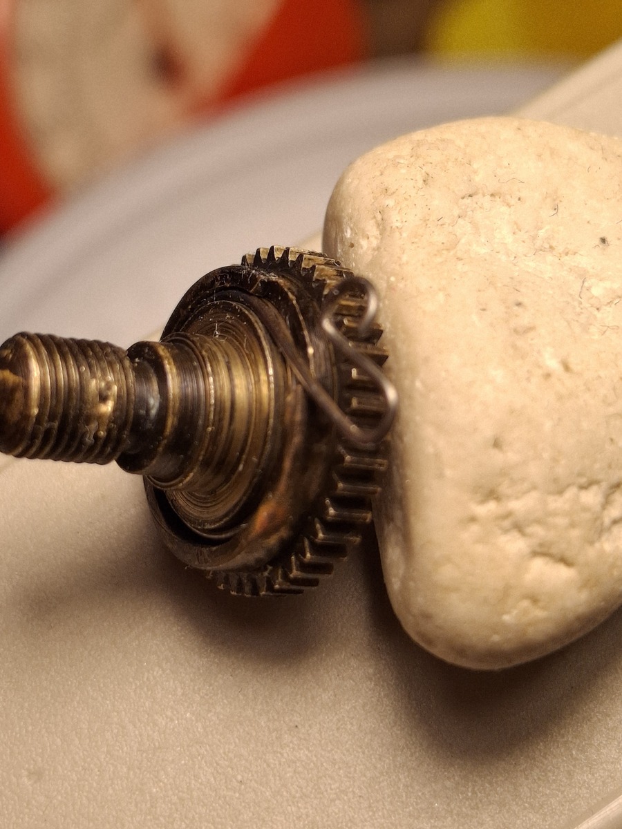

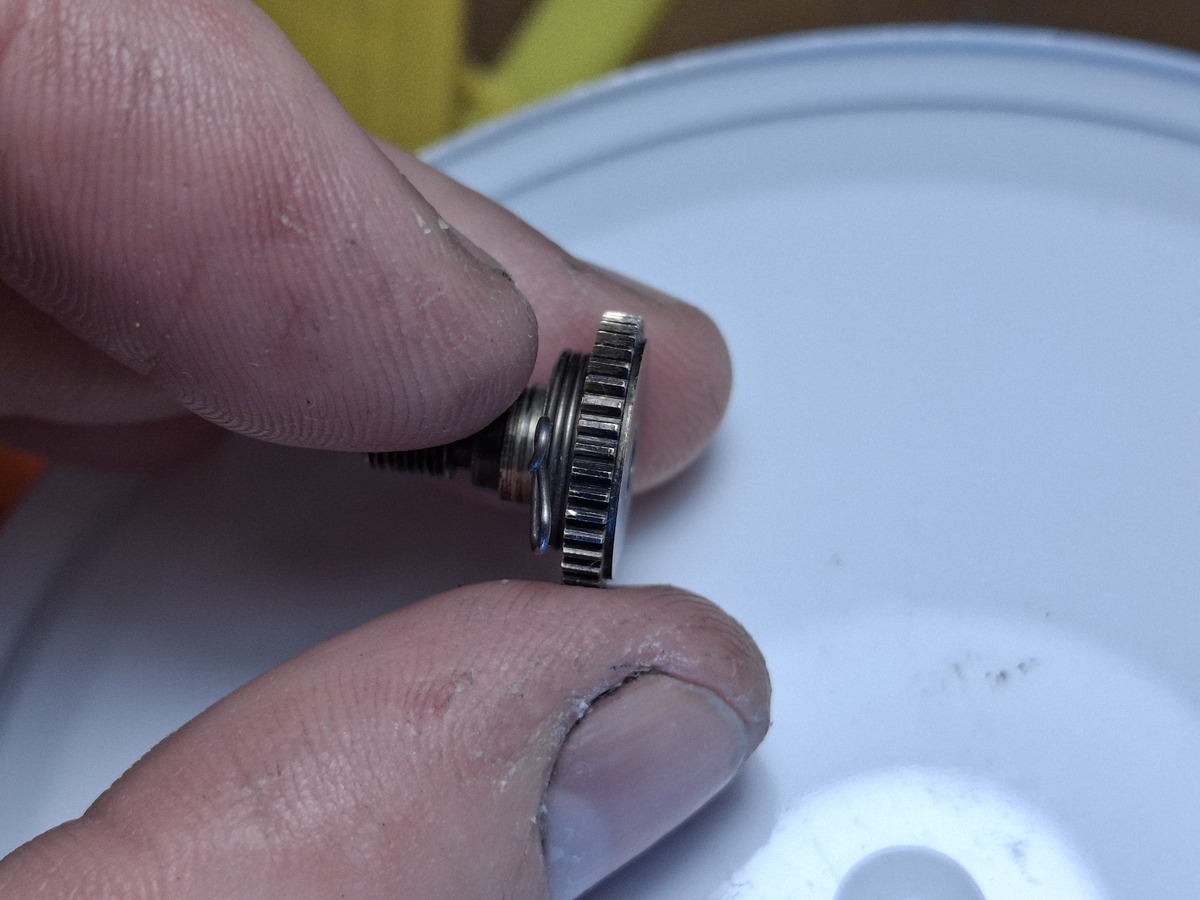

СообщениеДобавлено: 09 янв 2025, 20:39  Заголовок сообщения:
Сообщения: 119
Снял узел и помыл.Осмотрел пружинку,вроде хорошая.Но все равно идет смещение после взвода..

СообщениеДобавлено: 09 янв 2025, 21:29  Заголовок сообщения:
Сообщения: 16627
На сколько?
