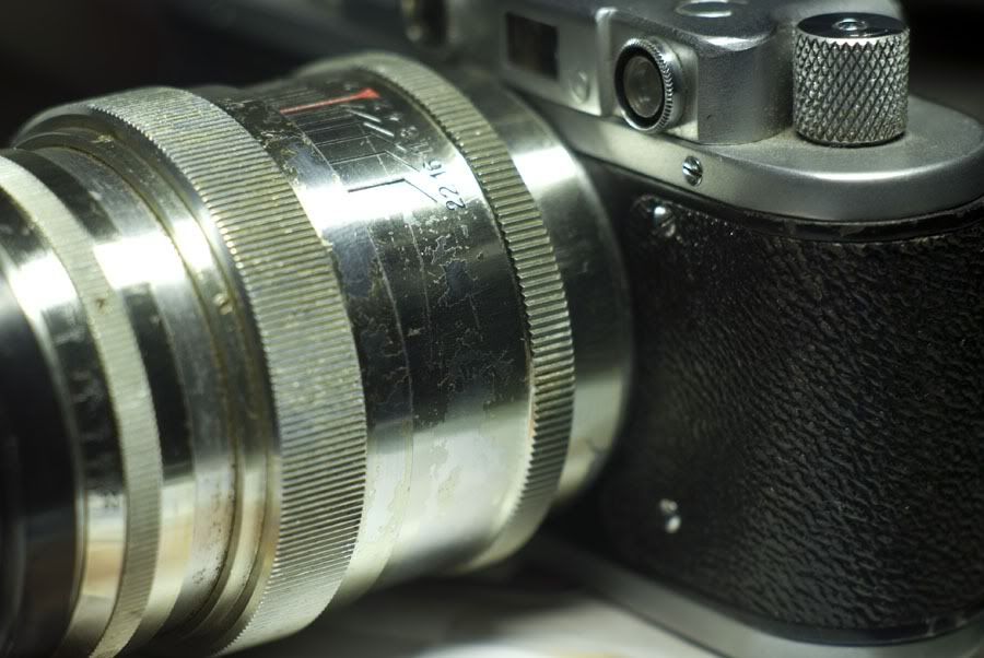

Купил Юпитер 9 63 года лзос, сматрю на него и непонятно толи он лаком покрыт толи что это ? и что можно с этим зделать?

Да, раньше их все покрывали лаком. Можно снять химическими средствами. Вот только зачем? На качество картинки, вроде не влияет. ))

когда чистил в керосине корпус ю-9 лаковый, остатки лака в керосине и слезли, что не слезло щеточкой зубной удаляется..
так что можно в каком нить растворителе замочить и лак слезет.

наличие лака-мало крутили..должен быть в хорошем состоянии объектив

А ни кто не задавался вопросом как восстановить матовость колец? А то я свой чистил-чистил от окислов, теперь блестит зараза, все вороны оборачиваются :)

Лично я не задавался. Хотя технология заводская есть. Разобрать , кольца надеть на резину (хоть член по диаметру :)) , обезопасить (намоткой, заклейкой растворимым составом) наружные резьбы и под пескоструй. Дорогой будет красавец, но не девственный.

хм.. я думал чем нибудь химическим можно :oops: пескоструй наверно и гравировку попортит, на заводах же объективы не пескоструят наверно

Я как то пробовал окислившиеся объективы полировать на войлочном круге и пастой ГОИ. Полируются, но противно блестят потом . После полировки резинкой ученической советской еще тер, которая с образивом, блеск убирался.

Неплохой вариант такой - берёте полоску мелкой шкурки (немного покрупнее нулёвки - подбираете на вкус) нужной ширины, оборачиваете кольцо, вид которого надо восстановить и проворачиваете шкурку, стараясь чтобы она шла точно по кругу, не съезжая вбок.
Делать это надо с маслицем (лучше) или водой.
Я таким образом восстанавливал вид как просто потёртых объективов, так и заполированных.
Конечно вид не как только что из-под резца, но вполне ничего.

№ 2000 наверное, наждачная бумага.

После обработки абразивами (пасты, шкурки, ластик...) нужно очень тщательно промыть оправу. Иначе со временем даже очень небольшие остатки абразива могут печально дать о себе знать. Очень не рекомендую проводить операцию (с абразивами) на неразобраной оправе.

пескоструй, наждак... это ж дюраль товарищи! снимите оксидную пленку, через месяц он у вас коростой покроется

Ничего, новая нарастёт. :wink:

я и говорю нарастет - бывало такие видел, как язвами покрытые :)

люминь(дюраль) всегда под оксидной плёнкой, тонкой(когда ярко блестит) или толстой(когда серо-матовая). "язвы" - долго под влагой с хим. добавками..

я както полировал ю8 убитый, тк уже нежалко было, выглядет лучше но отпечятки пальцев как на модных телефонах вроде ифона

Вот и я о том же, с отпечатками не опрятно будет.

снимать в хлопковых перчатках )
