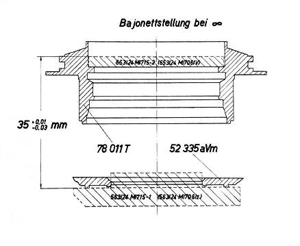

Дорогие и уважаемые коллеги! Кто выставлял РО на киеве, вы ставили 34.85 или 35.00 мм?
СообщениеДобавлено: 27 мар 2021, 16:14  Заголовок сообщения:
Сообщения: 1226
Интернет говорит - 34,85 мм.:
http://evtifeev.com/7974-rabochie-otrez ... kamer.html
http://lens-club.ru/articles/item/c_6.html
https://fotoussr.ru/articles/spravochnik-kreplenij/
https://ru.wikipedia.org/wiki/Рабочий_отрезок
https://ru.wikipedia.org/wiki/Байонет_Contax_RF

pimial писал(а):
В том и дело, что если брать чисто киевы, то 34,85 и 31,85 соответственно, когда у Contax 35,00 и 32,00 мм. Также на kiev survival site тоже указано 35,00 и 32,00. Насколько я понял, если желание фотографировать на советскую оптику, то 34,85, если же на иностранную - 35,00. Коль брать 35,00, то при резьбе корпуса линзоблока с шагом 0,5мм надо вкручивать весь линзоблок в стакан на 108 градусов, если есть желание сохранить фокусировку как надо. Всё же РО отличаются. Вычитал, что это сделано для увеличения зоны допуска.

СообщениеДобавлено: 27 мар 2021, 18:11  Заголовок сообщения:
Сообщения: 1226
Посмотрите ссылки, что я накидал. Для CONTAX RF и Nikon S там указано 34,85 мм.
Откуда на www3.telus.net взяли 35,0, не знаю, а они не указывают.
Попробуйте сами замерить, результаты здесь выложите, будет интересно.
PS. Если Вы глянете на указанном Вами сайте в конец статьи, там тоже указан "правильный" рабочий отрезок 34,85 мм. А затем идут пространные рассуждения, что можно ставить 35,0, т.к. это якобы "не имеет большого значения" :o
СообщениеДобавлено: 27 мар 2021, 19:01  Заголовок сообщения:
Поглядел чертёж и тот сайт... Как всегда НЕуказывают, что от столика 35,00, а от плёнки 34,85 мм.
СообщениеДобавлено: 27 мар 2021, 21:34  Заголовок сообщения:
Сообщения: 21673
Одинаково с рабочим отрезком, что на Киеве, что на Contax
viewtopic.php?f=5&t=13928
http://www.rangefinder.ru/club/viewtopic.php?p=532462
Не встречал на Киевах и штатных объективах расхождение с нормой. Во всяком случае на четырех, что есть у меня и парочке "пришлых". Сменные, которые ставятся на внешний байонет, как правило приходилось юстировать. Поэтому, если со штанным все нормально, то и не стоит что-то подгонять.

СообщениеДобавлено: 28 мар 2021, 20:24  Заголовок сообщения:
Зарегистрирован: 07 авг 2009, 09:42
Сообщения: 12
Откуда: St.Peterburg
Да все очень просто, посмотрите на чертеж внимательно, 35 мм если вы замеряете от внешнего байонета до плоскости прижимного столика, если до плоскости направляющих пленки, то 34, 85 от плоскости внешнего байонета и соответственно от плоскости внутреннего байонета это 32 (до плоскости прижимного столика) и 3185 до плоскости направляющих пленки.
