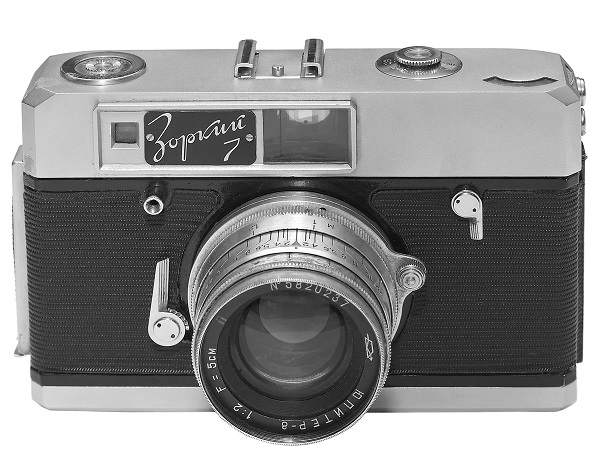

СообщениеДобавлено: 11 фев 2022, 16:34  Заголовок сообщения:
Сообщения: 172
Откуда: Boryspil, Ukraine
Прочитал Ваш отзыв в Обзорах, такое впечатление что говорим о разных камерах.
Детали верхней и нижней крышек плохо отштампованы, с поплывшими гранями, которые не совпадают с гранями корпуса. От этого неприятные зазоры и камера банально не стоит ровно на столе - из-за кривой нижней крышки.
У меня все внешние детали подогнаны идеально, всё ровненько. Болтается только рычаг включения обратной перемотки (дебильной конструкции). К хрому же и мех.обработке внешних деталей претензий нет.
Курок при извлечении задевает за крышку и издает неприятный звук, в разложенном состоянии болтается во все стороны. После взвода затвора слышно как внутри колокольным звоном звенит пружина цепи. Нет, взвод полностью исправен, просто так все сделано.
Вообще ничего такого нет.
Головка выдержек сидит криво, переключение выдержек сделано неудобно, так как отверстия в диске выдержек маленькие и нужно попадать в них с большой точностью.
Вот это есть. Головка не криво сидит, а отметки на лимбе для выдержек с замедлителем и на выдежках без замедлителя не совпадают с группами дырок под ними - нужно выбирать какая группа у нас будет ставится точно, а какая - не точно. Впрочем, такую же фигню я наблюдаю и на Зорких-4.
Кнопка спуска при нажатии задевает край окантовки и издает скрежет из-за того, что ее поверхность не отшлифована и имеет следы мехобработки.
Отшлифовано идеально, ничего не цепляет, спуск ровный и легкий, ни на одном другом советском ФА я такого приятного спуска не встречал.
Если понажимать на верхнюю крышку, то в видоискателе видно как плавает вертикаль у дальномера. Все в этом аппарате какое-то хлипкое и натужное.
Давить сверху и одновременно смотреть в дальномер не пробовал (даже не понимаю зачем это может быть надо), а натужный там только взвод выдержек с замедлителем. Возможно чистка и обновление смазки в замедлителе и поможет, хотя длинные выдержки отрабатываются четко, не плавают.
Из-за похабной сборки даже звук затвора как из какой-то консервной банки.
Там шторки разогнаны, звук и должен быть другим. И мне этот звук нравится, мне он совсем не напоминает консервную банку.
С него облетает краска, стирается просто пальцем.
Краска облазит, но это за счёт того, что аппарат сделан "обтекаемым", вот она и трётся по граням да там, где по ней пальцы елозят (хотя и слой краски тоже не сильно толстый, согласен).
Основные претензии к головке выдержек тоже из-за этой клятой "обтекаемости", именно из-за этого головка выдержек сделана практически заподлицо с верхней гранью.
Внутри за объективом корпус вообще не окрашен. Просто голый металл! Это нонсенс
Не заметил, дома посмотрю. С другой стороны - главное чтобы там не было бликов.
Поэтому от коробочного набора с нетронутым "Другом" у меня были определенные ожидания
У меня аппарат как раз таки "тронутый", явно после ремонта (или попытки оного). При этом я считаю (по ряду признаков) что ремонт делался кем-то криворуким, но, судя по всему, Ваш "нетронутый" таки побывал в чьих-то гораздо более кривых руках. Или всё наоборот - Ваш изначально был таким с завода, а криворукий мастер (делавший мой) таки доводил до ума.
Аппарат у Вас ещё сохранился? Можем сравнить вживую.
СообщениеДобавлено: 11 фев 2022, 18:33  Заголовок сообщения:
Сообщения: 4876
Сравнить можно, камера лежит в коробке, но вряд ли будет разительное отличие :)
Дело в том, что я сравнивал эту камеру не с Зоркими, а с более "классными" аппаратами - Canon VI-T, Контаксом и Киевом.
И тут Друг никакого сравнения не выдерживает.
Внесу на всякий случай уточнения по моим жалобам.
Кривая штамповка представляет собой очень плохо проштампованные грани верхней и нижней крышек.
Они просто "плывут", а на нижней крышке в моей камере грань плавно перетекает в красивый полукруг.
Похоже на изношенный штамп, хотя камера 1960 года.
Также эти грани на крышках не совпадают с гранями на самом корпусе. И не совпадают по-разному.
Вот, к примеру, прототип камеры - к нему вопросов нет.
Вот во что это превратилось на серийной камере.
Мехобработка - имеются в виду детали внутри.
Хотя и кнопки спуска это тоже касается.
Но на внутренности порой смотреть больно.
Рычаг взвода люфтит во все стороны, даже у Кенона есть небольшой люфт. Но в сравнении с ним у Друга он просто болтается.
Из-за этого люфта рычаг при доставании его из камеры задевает нижнюю крышку.
Головка выдержек криво сидит на самой оси, перекошена немного в сторону. Впрочем это болезнь 90% советских камер с такой конструкцией. Придираюсь наверно.
А вот зачем нужна "волшебная" выдержка между В и 1/30 я не знаю.
По поводу "давить и смотреть". Это конечно не пригодится в работе. Зато будет предметом проблем при легком ударе в место памятки пленки, из-за которого уедет вертикаль в дальномере.
По краске - она просто отвратного качества, форма камеры тут не играет никакой роли. Отдирается даже не ногтем, а пальцем. Единственная у меня качественно окрашенная советская камера - Ленинград.
К нему вопросов нет, там хорошая черная эмаль. У камер производства КМЗ начала 60х ощущение что корпуса красили гуашью.
В общем, после Кенона, на фоне которого и захотелось приобрести Друг, отношение к камере вот такое.
Ношу идею отснять им хотя бы кадров 10, но Юпитер он и на Кеноне Юпитер.
